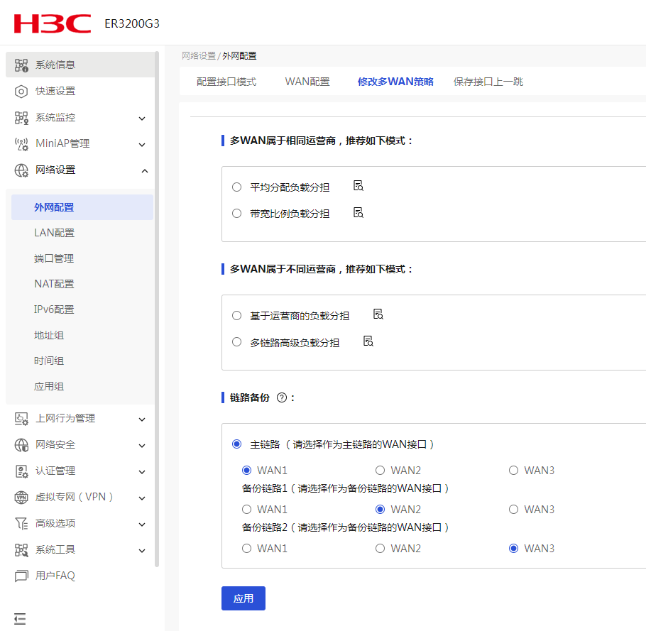

ER3200G3多WAN策略怎么选手动模式(静态路由或策略路由)
  • 0收藏,1863浏览
ER3200G3路由器,修改多WAN策略菜单
求助ER3200G3路由器,修改多WAN策略的菜单如图,没有手动模式(静态路由或策略路由),怎么选择?
粉丝:23人 关注:0人
第一步:切换WAN口工作模式(关键操作)
如流程图所示,这是启用手动配置能力的前提。
  1. 在当前界面,点击顶部的 【配置接口模式】​ 选项卡。
  2. 您会看到WAN1、WAN2、WAN3等接口的列表,每个接口都有一个“工作模式”的下拉菜单。
  3. 默认模式下,WAN口的模式通常是 “自动”。在这种模式下,路由器会自动根据您在【修改多WAN策略】中选择的模式(如负载分担、链路备份)来工作。
  4. 要实现手动控制(静态路由/策略路由),您需要将对应WAN口的模式从 “自动”改为“路由模式”。
    • “路由模式”​ 的含义:在此模式下,该WAN口将不再受“多WAN策略”的智能规则管理。数据包是否从这个口出去,完全由您手动配置的静态路由或策略路由规则来决定。
  5. 点击 【应用】​ 保存更改。
第二步:配置手动路由规则
将WAN口设置为“路由模式”后,您就可以在以下两个地方进行精确的手动控制:
方案A:配置静态路由(简单场景)
静态路由适用于目标明确的场景,例如:“所有要去往A服务器(IP段)的流量,全部从WAN1口走”。
  1. 在左侧导航栏中,依次点击 【高级选项】 -> 【路由设置】 -> 【静态路由】。
  2. 点击 【新增】。
  3. 填写规则:
    • 目的IP地址:您想要指定的目标IP或网段(例如:210.31.1.0/24)。
    • 子网掩码:根据目的IP填写。
    • 下一跳:填写这条线路网关的IP地址(通常是运营商提供的网关,如210.31.1.1)。或者,您可以直接从“出接口”下拉菜单中,选择您刚才设置为“路由模式”的WAN口(如WAN1)。
    • 优先级:通常保持默认即可。
  4. 点击 【新增】​ 完成。
多wan策略是固定的,就这些模式。
静态或者策略路由得单独配置
