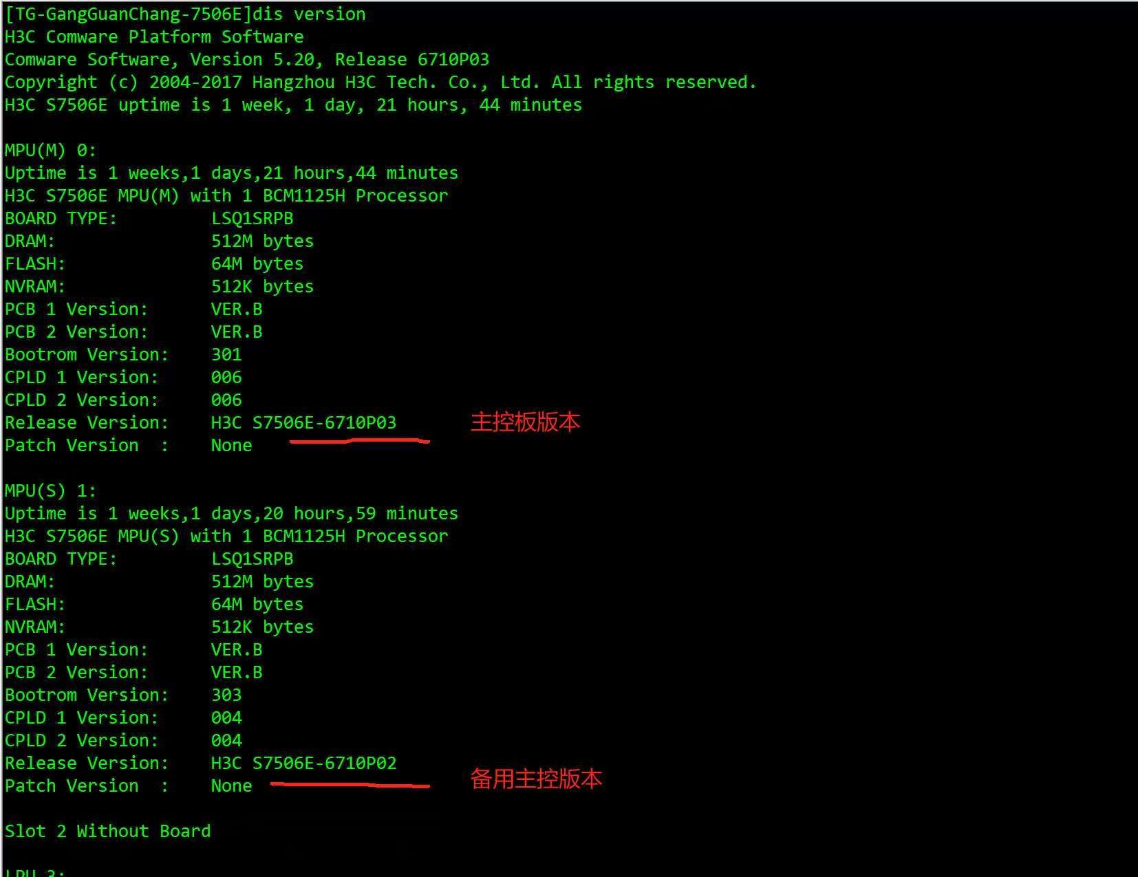

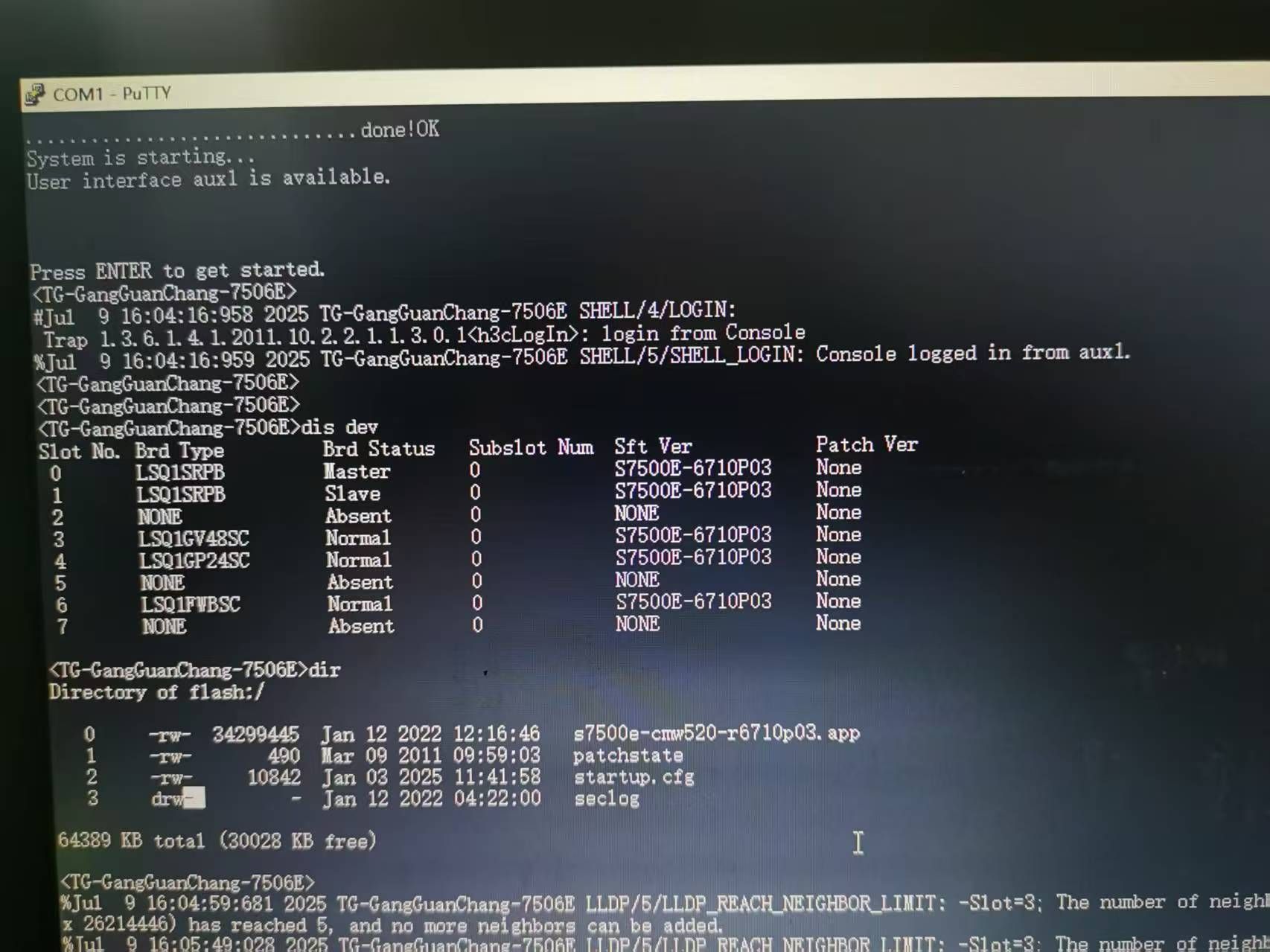

s7506e要更换主控板,是关机更换还是开机更换

不用,没有关机相关操作
粉丝:1人 关注:32人
通常情况都是支持热插拔的,建议查一下主控板是否支持“热插拔”,
