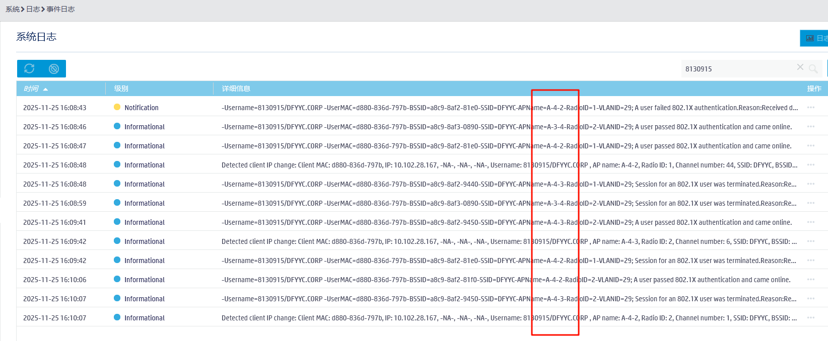

终端在两个AP间来回漂移,有时导致终端无法通过802.1x认证 接入网络,如何解决?
AC日志:

1. 看下绑定的服务模板是否启用了802.11v功能:bss transition-management enable;
2. 看下这两个AP之间所覆盖的区域是否恰好都是两个AP的信号覆盖弱区域,在这个区域对于终端来说接收到两个AP的信号强度都比较弱,就容易在两个AP之间漫游切换;
3. 起一个没有dot1x认证的测试服务模板,只绑定在这两个AP的Radio口下,在故障区域用相同终端连接测试,看是否有类似的现象,来确认下是否与dot1x认证有关。
回复zhiliao_0808:
适当调大其中一个AP的功率,适当减小另一个AP的功率,如果这样还是不太好的话,看下故障区域是否信号覆盖比较弱,如果是的话在附近增加AP点位,确保不要有信号覆盖太弱的区域。
hedgeknight 发表时间:2025-11-25 更多>>
802.11v功能没启用,而且终端确实位于 2个AP信号弱的重叠区域,所以希望其中一个AP不接入终端,不进行漂移
zhiliao_0808 发表时间:2025-11-25
回复zhiliao_0808:
