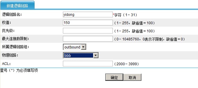

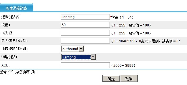

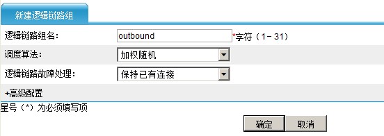

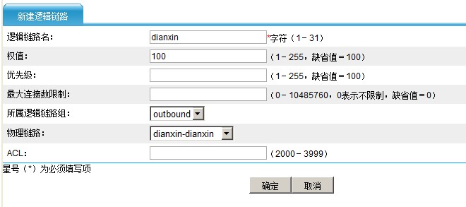

创建逻辑链路组,调度算法选择加权随机:
逻辑链路中配置相应的权值:

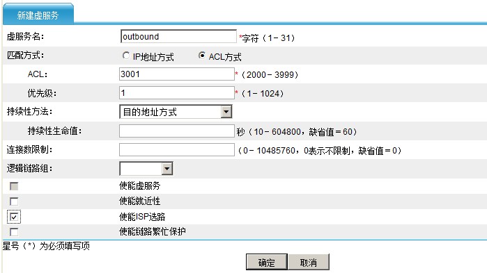

虚服务配置:
重点此处配置持续性方法,基于目的地址方式调度。
