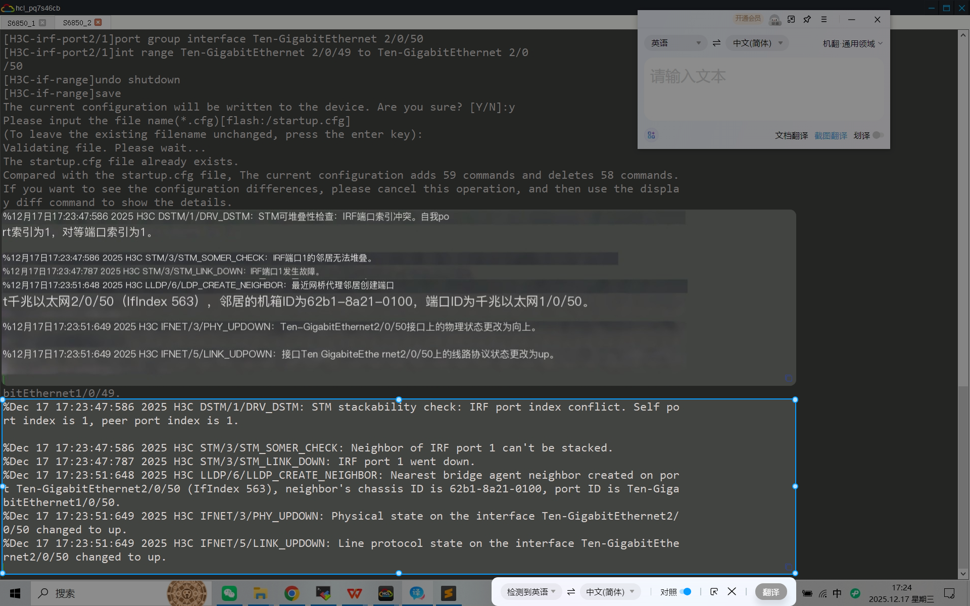

在华三模拟器H3C Cloud Lab上做堆叠时,S6850_1的 IRF 端口 1/1,S6850_2的IRF 端口 2/1,堆叠失败,报错如下图,但是我改成S6850_2的IRF 端口 2/2就可以堆叠起来,这是模拟器的BUG吗

没什么bug,是你理解不到位,堆叠口要交叉建立,irf-port1/1只能和irf-port2/2才能建立,
irf-port1/2只能和irf-port2/1才能建立
irf-port1/1
  • 1/1:
    • 第一个数字1:表示该端口所属设备的成员编号(Member ID)。
    • 第二个数字1:表示该设备上的逻辑IRF端口编号(固定为1或2,分别对应IRF-Port1和IRF-Port2)
    • irf-port2/1
      • 2/1:
        • 2:成员设备2的编号。
        • 1:该设备上的逻辑IRF端口1。
      • 作用:属于成员设备2的逻辑IRF端口1
      • 物理连接要求:
        • irf-port1/1必须连接对端设备的irf-port2/2(即成员设备1的端口1需连接成员设备2的端口2)。
        • irf-port2/1必须连接对端设备的irf-port1/2(成员设备2的端口1需连接成员设备1的端口2)。
        • 同类型端口(如1/1连2/1)无法建立堆叠链路,会导致IRF分裂或失败
懂了没?
嗯,你只要记得,每组堆叠后面的编号不能一样就行了
