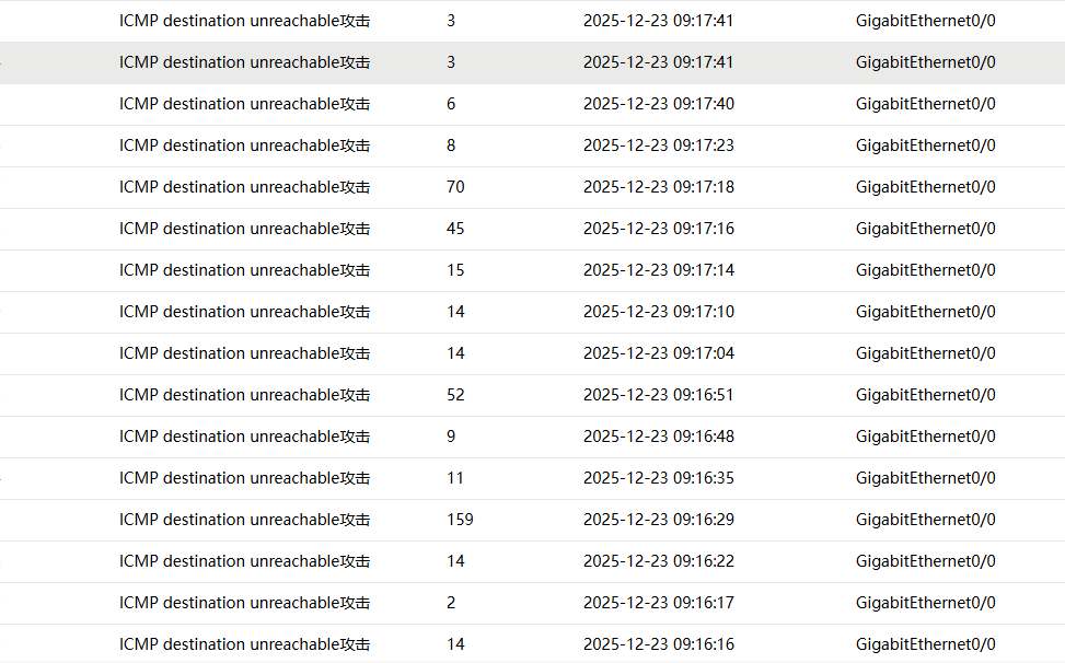

系统里面一直有这个攻击提示,是那里没有设置好吗?如何能杜绝?

全部都启用了,是不是所有的都一直会有这个攻击提示
zhiliao_v0bbXm 发表时间:2025-12-23
尤其系统日志里,全是这个
你是不是配置了ICMP-flood攻击 ,把阈值调大一点,默认是1000
zhiliao_v6hOyc 发表时间:2025-12-23
没有命令行配置,就把攻击防御里面的功能全打开了
配置ICMP-flood攻击能好一些?
你把阈值调高一点就不会有这个告警了
好的,我按照命令行配置一个防攻击试试。谢谢
