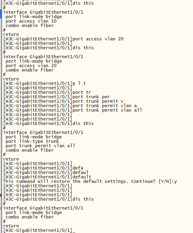

看接口下具体有哪些配置。
直接敲新的配置;undo旧的配置;default+y直接恢复接口配置
int vlan 1
default
y
