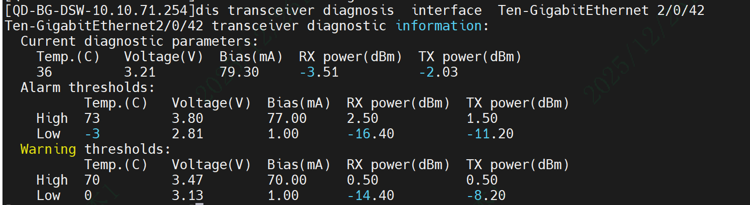

看功率没问题
可以把光纤和模块都替换一下看看
粉丝:0人 关注:15人
建议优先排查光模块和光纤,然后检查对端设备。
