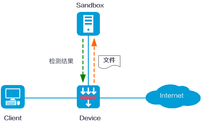

现有一台防火墙,配置过程中发现APT防御配置,里面有一个沙箱功能,这个是防护墙自带还是和沙箱联动使用的?

联动使用
设备通过与沙箱进行联动,将网络流量送入沙箱进行隔离分析,由沙箱给出是否存在威胁的结论。如果沙箱检测到某流量为恶意流量,设备将对流量实施阻断等处理。
APT防御实现流程
在设备配置了APT防御功能的情况下,当流量经过设备时,设备将进行APT防御处理。处理流程如下图所示:
图-1 APT防御实现流程
  1. 外网的攻击者向企业内网发起APT攻击,攻击流量命中设备上的APT防御配置文件。
  2. 设备对攻击流量中的文件进行还原,并将还原后的文件送往沙箱进行威胁分析。
  3. 沙箱获取到文件后将运行该文件,并对运行后的行为进行检测分析。检测结束后,会向设备推送检测结果,并将检测结果缓存到APT缓存中。
  4. 如果检测结果是恶意流量,则设备将根据配置的防病毒配置文件对后续流量进行阻断或告警等处理,保护企业内网免遭攻击。

防火墙右边的是沙箱
粉丝:45人 关注:1人
防火墙的沙箱功能通常不是防火墙自带的处理模块,而是通过与外部专用沙箱设备或系统联动使用来实现高级威胁检测(如APT防护)。根据您提供的信息,该防火墙需配置沙箱地址、用户名、密码,并开启联动功能,说明其为**与外部沙箱系统联动使用**,而非防火墙自身具备完整的沙箱分析能力。
因此,该APT防御中的沙箱功能是**通过联动外部沙箱系统实现防护**。
