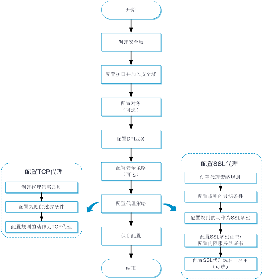

配置指南
配置思路
应用代理功能的配置思路如下图所示:
图-1 应用代理功能配置指导图

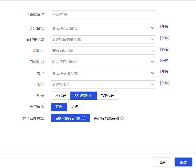

配置代理策略
代理策略的具体配置步骤如下:
  1. 选择“策略 > 应用代理 > 代理策略”。
  2. 在“代理策略”页面单击<新建>按钮,进入“新建代理策略”页面,具体配置内容如下表所示:
    图-3 新建SSL解密代理策略
    表-2 代理策略配置参数表

    动作
    代理策略动作包括如下:
    • 不代理:表示对符合代理策略过滤条件的报文进行透传
    • TCP代理:表示对符合代理策略过滤条件的报文进行TCP代理
    • SSL解密:表示对符合代理策略过滤条件的报文进行SSL代理,并基于此对SSL流量进行解密,并对解密后的流量进行应用安全深度检测
    解密业务类型
    类型包括如下:
    • 保护内网客户端:表示SSL解密功能用于保护内网客户端的场景
    • 保护内网服务器:表示SSL解密功能用户保护内网服务器的场景
    本功能仅在动作为SSL解密时配置
    启用策略
    选择开启后,此代理策略才能生效
  3. 单击<确定>按钮,新建代理策略成功,并会在代理策略页面中显示。

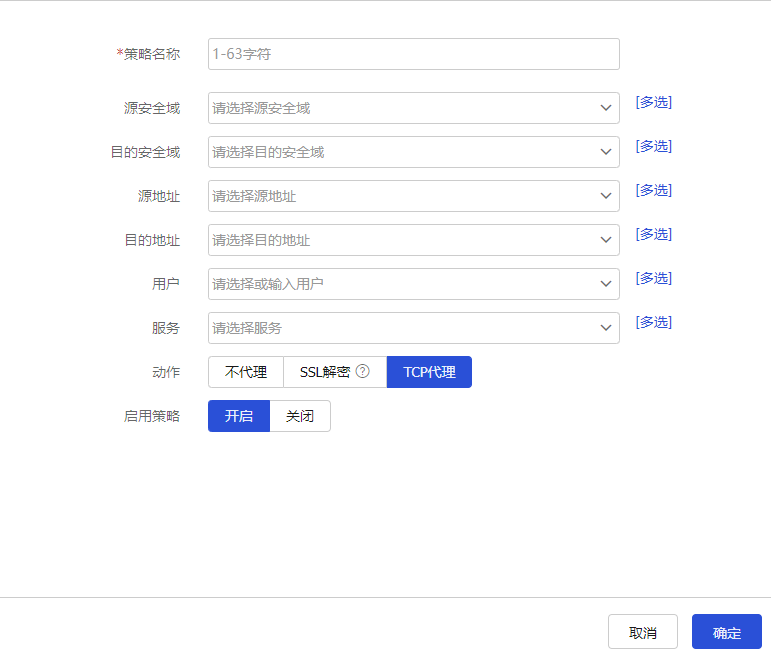

配置TCP的代理策略
设备作为TCP代理,分别与客户端和服务器之间建立TCP连接,为客户端和服务器之间提供TCP层隔离,有效地拦截恶意连接和攻击。
    图-5 新建TCP代理策略
    表-4 代理策略配置参数表

    动作
    代理策略动作包括如下:
    解密业务类型
    类型包括如下:
    本功能仅在动作为SSL解密时配置
    启用策略
    选择开启后,此代理策略才能生效
  3. 单击<确定>按钮,新建TCP代理策略成功,并会在代理策略页面中显示。

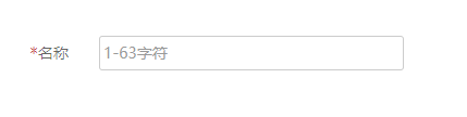

新建自定义白名单
新建自定义白名单的具体配置步骤如下:
  1. 选择“策略 > 应用代理 > 自定义白名单”,进入自定义白名单页面。
  2. 单击<新建>按钮,进入“新建自定义白名单表项”页面。
  3. 配置白名单名称。单击<确认>按钮,完成自定义白名单的配置。
    图-6 新建自定义白名单表项

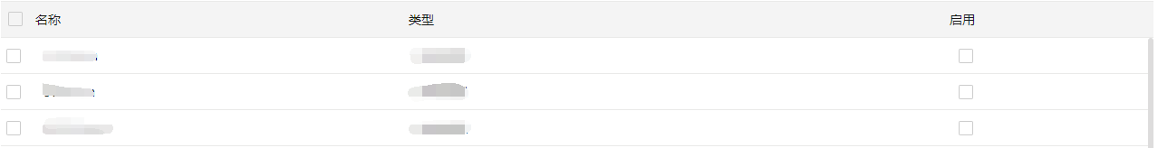

启用预定义白名单
启用预定义白名单的具体配置步骤如下:
  1. 选择“策略 > 应用代理 > 预定义白名单”,进入预定义白名单页面。
  2. 如果启用Chrome-HSTS类型的白名单,需要先单击<开启Chrome-HSTS全局白名单>按钮,再勾选指定白名单右侧的“启用“复选框。
    图-7 开启Chrome-HSTS全局白名单
  3. 如果启用其他类型的白名单,则直接勾选指定白名单右侧的“启用“复选框。
    图-8 启用其他类型的白名单
  4. 单击<提交>按钮,使预定义白名单生效。
