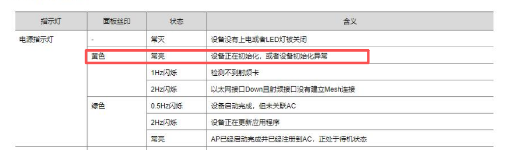

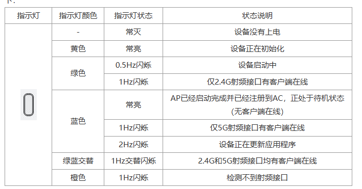

您好,华三官网设备对应型号安装指导手册的附录中通常都有指示灯说明,指示灯说明如下:
粉丝:7人 关注:1人
查看问题AP型号的下线原因,大部分的AP黄灯常亮是表示初始化上线原因可能存在掉线
