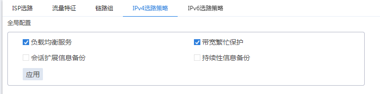

那把这个也开起来
# 开启“负载均衡服务”和“带宽繁忙保护功能”,配置如下。
图-9 IPv4选路策略全局配置
