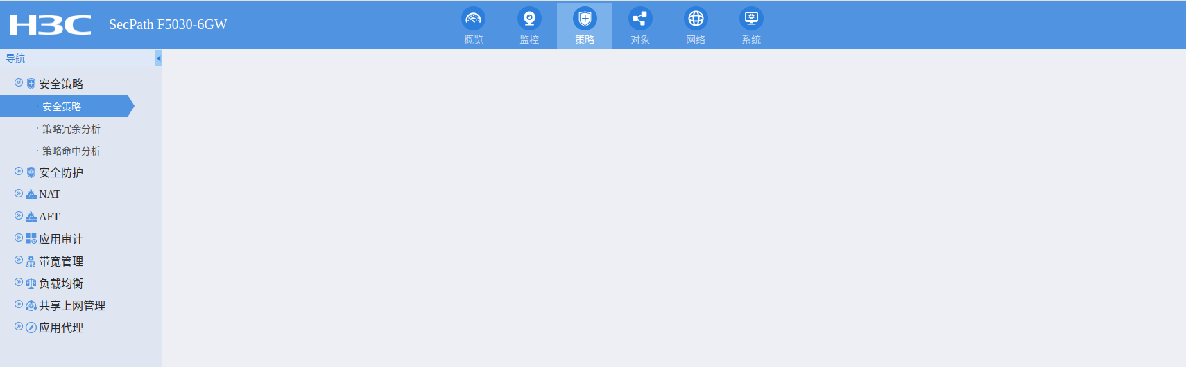

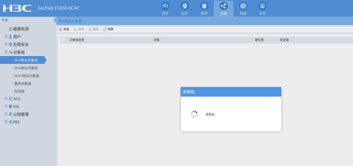

两台F5030-6GW堆叠使用,Web登陆后发现策略页面一直空白不显示已配置的策略条目(以配置60条),对象页面点击ipV4对象组后一直显示请稍后。求助该怎么解决!!!

该问题可能与Web策略显示异常有关,结合您使用的设备为F5030-6GW堆叠环境,建议按以下步骤处理:
1. **确认软件版本**:请检查设备当前运行版本是否为R8536P2415或更新版本(适用于SecBlade IV NGFW)。若非该版本,建议升级至R8536P2415或更新版本,以避免已知问题。
2. **问题现象匹配**:您描述的“Web策略页面空白、IPv4对象组加载无响应”与已知问题“web策略显示无,命令行下接口存在”现象一致,该问题在设备重启后可能出现,特别是在策略配置较多(如60条)时更易发生。
3. **临时恢复建议**:
- 尝试清除浏览器缓存或更换浏览器访问。
- 通过命令行执行 `display current-configuration` 确认策略实际已存在。
- 若备机重启后融合出现异常,可尝试主备倒换后再次查看Web界面。
4. **最终解决方案**:
- **升级到R8590P1208或更新版本**,该版本已修复相关Web显示问题(参考:R8590P1208版本解决问题列表,问题编号202504171375)。
5. 若升级后问题仍存在,请导出系统日志并联系技术支持进一步分析。
**处理建议总结**:立即检查并升级设备至R8590P1208或更新版本,可彻底解决Web策略页面不显示及对象组加载卡顿问题。
