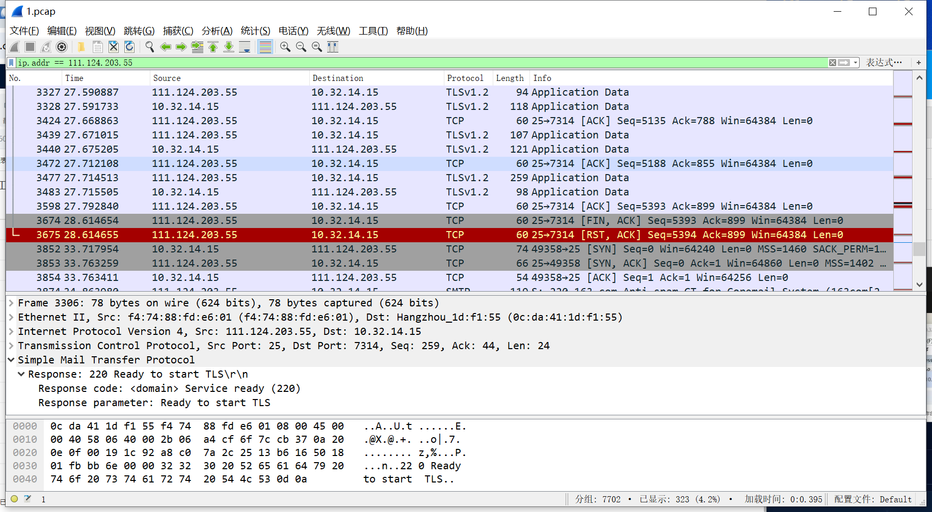

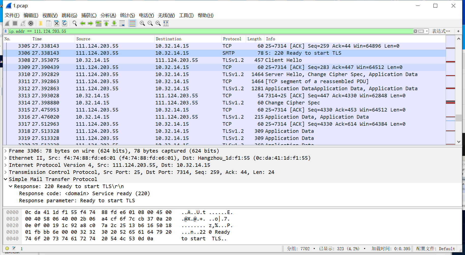

抓了下包 这能看出来失败原因吗 邮件服务器回应的错误原因是啥
您好,从这个抓包可以看到邮件服务器(111.124.203.55)主动发送了 RST(重置)报文终止连接,结合 SMTP 流程,核心问题是TLS 握手阶段异常中断
检查下到邮件服务器的连通性,需要配置dns
