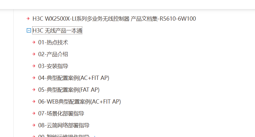

参考案例先了解基础知识,才考虑组网问题吧,H3C WX2500X-LI系列多业务无线控制器
