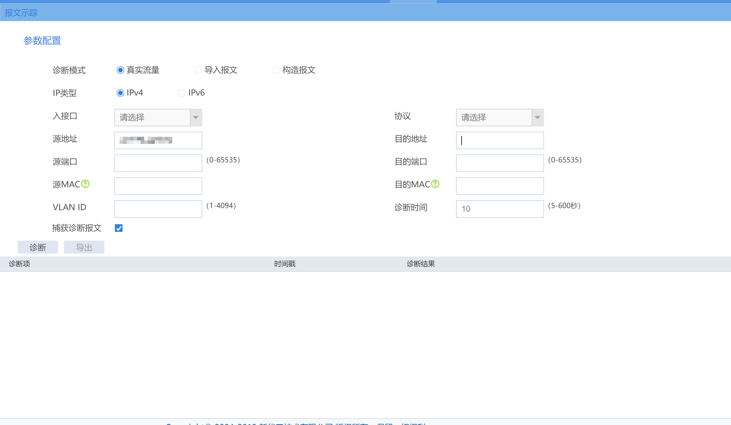

1、防火墙web界面有个报文示踪功能可以模拟流经过设备的情况,将你业务流量写上去测试就可以看到是否是阻拦,用下面这个构造报文

如果是报文捕获倒是可以转变思路,那么就是抓取你这个流,选择所有接口,看看是否丢在设备上,最清晰就是debug

给配置也看不出来的,你得根据你测试的源目地址,比对安全策略,建议你用web界面报文示踪这个功能吧,你可以方便点

回复戰場ケ原:
更新了答案,用构造报文,不用真实流量

墙太老了,有个报文捕获,设备型号f1000-s-g2
