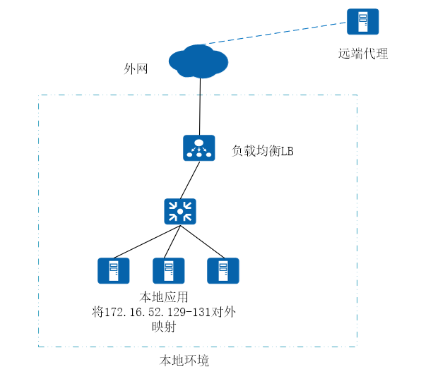

2026-01-13提问
  • 0收藏,1282浏览
出口设备是1台SecPath L1090,Version 7.1.064, Release 1160P2901
应用服务区有三台服务器172.16.52.129-131需要对外映射,满足后续远端代理设备可以通过域名访问以上服务器的任一台
在后续单服务器出现故障时,不影响业务接入
请问是否满足实现,具体配置是怎么样的
