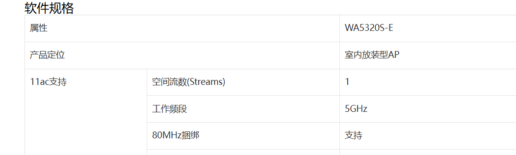

若设备硬件不支持 2×2 MIMO(如 WA5320S-E-FIT 为 1×1 发射),则最大速率 433Mbps 为正常现象,无法提升至 866Mbps。
请查阅设备规格确认其是否支持 2×2 802.11ac。如不支持,则当前速率已为上限。

1条流应该最大只能433了

consol登陆查看,在 WLAN-Radio1/0/1接口下,输入mino ?,只支持1*1模式。看来确实是OASIS模式下部分高级无线功能可能被简化或限制,不支持完整 802.11ac 高速率能力。
