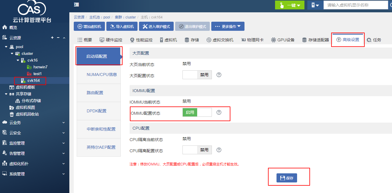

解决方法
1、开启虚拟机所在CVK上的IOMMU。需重启服务器配置生效
2、确认USB的bus、slot和function号,可通过lspci | grep USB命令查找。

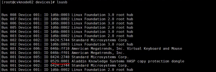

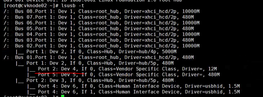

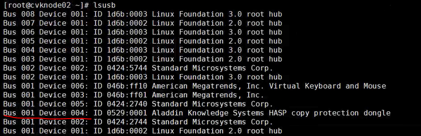

3、若现场能直接插拔USB,可通过插拔usb设备,来确认现场要实现usb透传的pci号是多少。若不能插拔,需找到lsusb中看到的usb设备和lspci | grep USB看到的设备的对应关系。方法如下:
1)执行lsusb和lsusb -t确认usb设备对应的端口和总线
2)
cd /sys/bus/devices,可以看到诸如0000:03:00.3、0000:26:00.3的多个文件夹,依次查找lspci | grep USB看到的四个文件夹中的内容。比对VID和PID。vid在idVendor中记录,pid在idProduct中记录。
在哪个文件夹下找到vid和pid一致的,说明usb设备对应了哪个pci总线。
本例中插入的USB设备,可在0000:03:00.3/usb1/1-1/1-1.2的路径下,找到一样的vid和pid。
可知,这个usb设备对应的pci编号是03.00.3

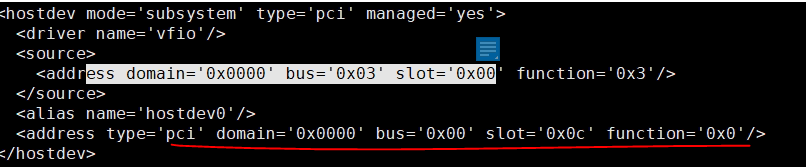

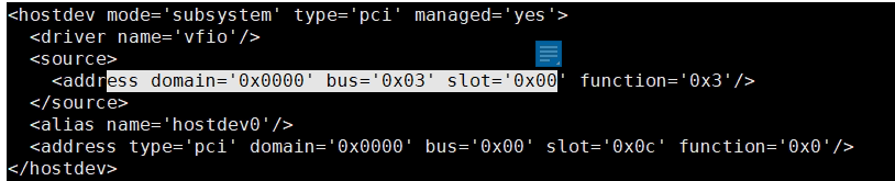

3、确认好usb,slot,function后,关闭虚拟机,修改虚拟机xml文件,
修改前,需备份虚拟机xml文件。
在xml文件中添加如下内容:
注意:下图中已经添加完成的虚拟机的配置文件,有两行address,但第二行address是保存配置文件后,系统自动生成的,不需要手动填写。
因此需要手动添加的信息为下方加粗的部分:
<hostdev mode="subsystem" type="pci" managed="yes">
      <driver name="vfio"/>
      <source>
        <address domain="0x0000" bus="0x03" slot="0x00" function="0x3"/>
      </source>
    </hostdev>
    <hub type="usb">
      <address type="usb" bus="0" port="1"/>
    </hub>
    <memballoon model="virtio">
      <address type="pci" domain="0x0000" bus="0x00" slot="0x09" function="0x0"/>
    </memballoon>
  </devices>
</domain>
 添加完成后,保存配置文件,然后拉起虚拟机。

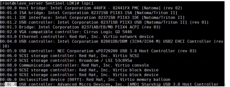

在虚拟机内部确认是否能识别到该设备,windows看设备管理器,linux执行lspci | grep USB
本例中是linux,标亮的就是直通过来的USB设备。这个pci编号,就是虚拟机xml文件中第二行address里自动分配的pci号。00.0c.0
