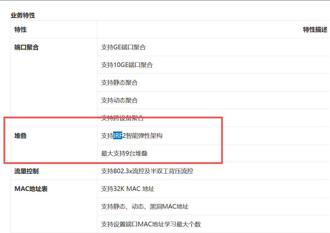

S5170-54-EI支不支持堆叠。然后测试的时候堆叠线缆条件最差用什么
支持,
不同IRF物理端口需要采用不同的线缆进行连接:
·     10/100/1000BASE-T自适应以太网端口:使用5类及以上双绞线进行连接。
·     100BASE-TX/1000BASE-T/2.5GBASE-T自适应以太网口:使用超5类及以上双绞线。
·     SFP口:使用千兆SFP光模块及光纤或SFP线缆进行连接,具体型号请参见《H3C S5170-EI & S5570S-EI系列以太网交换机 硬件描述》。
·     SFP+口:使用SFP+光模块及光纤或SFP+线缆进行连接,具体型号请参见《H3C S5170-EI & S5570S-EI系列以太网交换机 硬件描述》。
其中双绞线/SFP/SFP+线缆长度较短,性能和稳定性高,适用于机房内部短距离的IRF连接;而光模块和光纤的组合则更加灵活,可以用于较远距离的IRF连接。

S5170-EI系列交换机
支持:
万兆光模块 +  光跳线
粉丝:45人 关注:1人
S5170-54-EI支持堆叠。堆叠时建议使用专用堆叠线缆,测试条件下最差可使用标准网线(电口堆叠),但不推荐,建议使用专用线缆以确保稳定性。
