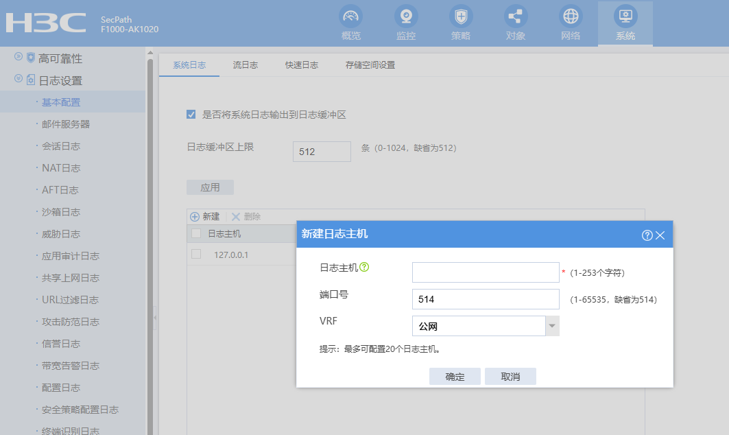

F1070 记录会话日志比较小,准备建立日志服务器。请问在h3c f1070上会话日志输出到 192.168.1.100日志服务器上,命令行要怎样写呢?

在H3C F1070设备上将会话日志输出到IP地址为192.168.1.100的日志服务器,需配置如下命令:
```shell
# 开启新建和删除会话的日志记录
[H3C] session log flow-begin
[H3C] session log flow-end
# (可选)设置Flow日志报文版本为3.0
[H3C] userlog flow export version 3
# 配置Flow日志输出到日志服务器(IP: 192.168.1.100,端口建议使用默认30010或根据服务器要求设定)
[H3C] userlog flow export host 192.168.1.100 port 30010
> 注意:请确保192.168.1.100上的日志服务器已启用并监听指定端口,且网络可达。如使用非标准端口,请根据实际服务配置调整。
