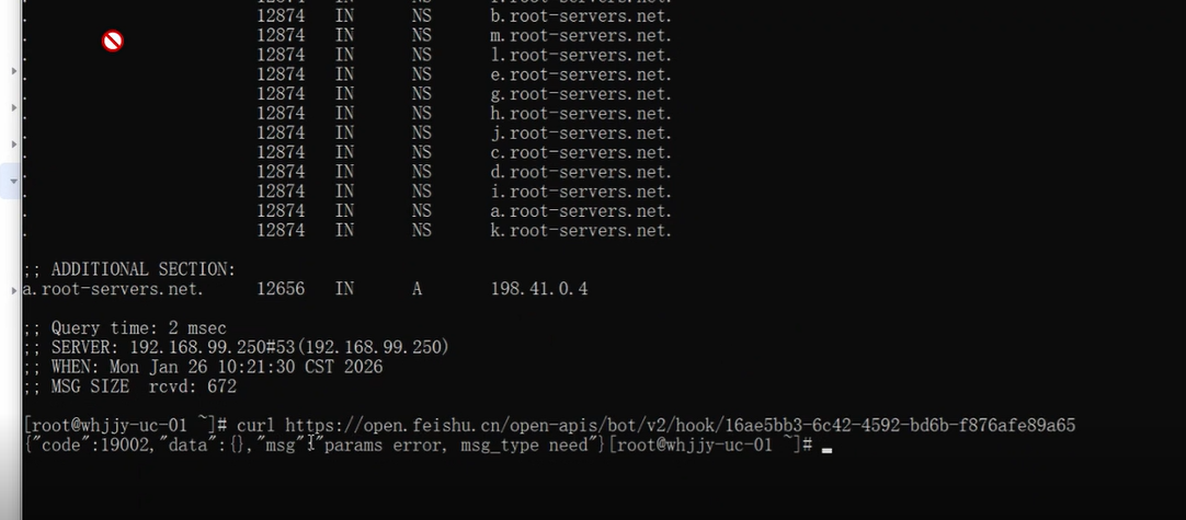

这个报错是什么原因

这是飞书侧的报错,看着像是参数缺失或者错误,具体可以找飞书确认下
  意思是你发送的请求缺少了必填的 msg_type 参数。
这个不是报错
这是curl一个接口,返回的数值
