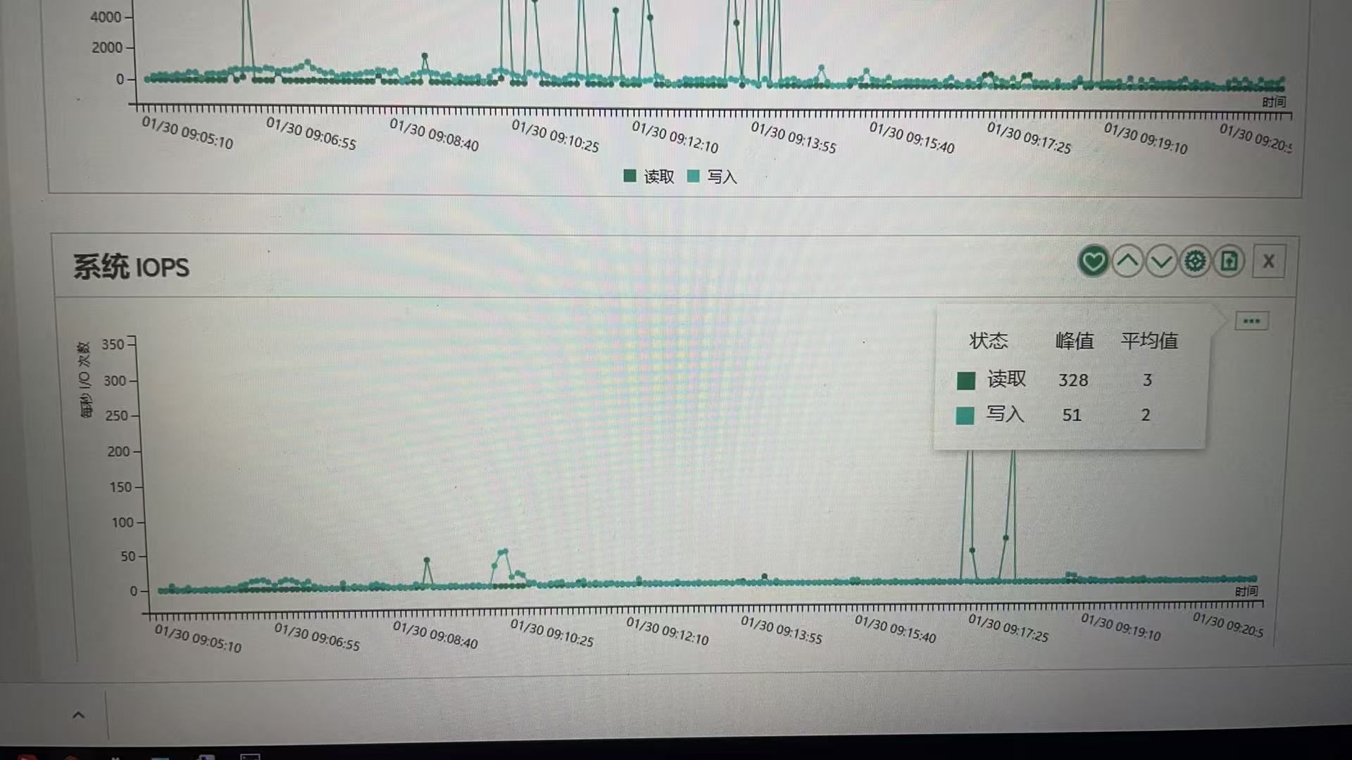

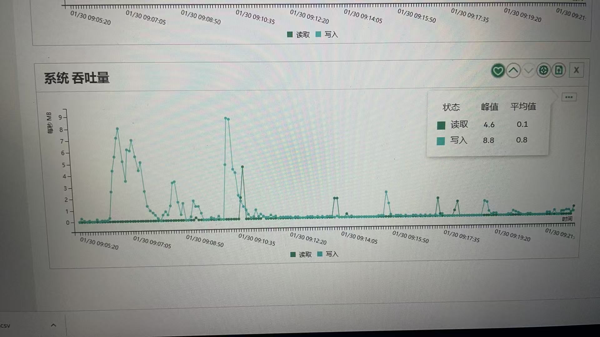

存储上拷贝数据,速率时长掉到0,然后出现下图报错,过几十秒点重试就能过去。这存储里面都是几百K到几兆的小文件,这是哪的问题,或者有没有什么解决方案能让它等待的时间长点,不出现这个报错。 mmexport1769740505755.png mmexport1769740510721.jpg mmexport1769740514555.jpg mmexport1769740518622.jpg

根据您提供的错误截图和HPE MSA2060存储的性能监控图,可以清晰地定位问题所在。根本原因是存储端在处理海量小文件时,出现了极高的I/O延迟(峰值近16毫秒),导致Windows I/O请求超时,从而报错。
下面为您详细分析并提供解决方案:
问题根源分析
  1. 核心矛盾:小文件拷贝 vs. 存储响应
    • 您拷贝的是“几百K到几兆的小文件”,这种操作会产生海量的随机、小尺寸的I/O请求。这对存储系统的处理能力(特别是IOPS和延迟)是极大的考验。
    • 从图2(系统延迟)​ 可以看到,读取延迟的峰值高达15842微秒(约16毫秒),而平均值也有679微秒。这种级别的峰值延迟对于Windows系统来说是无法接受的,会直接触发I/O超时错误。
  2. 错误触发机制
    • Windows系统对磁盘操作有一个默认的超时时间(通常为60秒)。
    • 当您发起拷贝操作时,大量的小文件请求涌向MSA2060存储。
    • 由于未知原因(可能涉及后端磁盘性能、存储处理器队列、缓存策略等),某些I/O请求的响应时间异常漫长,超过了Windows的等待耐心。
    • Windows认为该I/O设备“无响应”,于是抛出 错误 0x8007045D: 由于 I/O 设备错误,无法运行此项请求。
    • 当您“过几十秒点重试”时,那个卡住的请求可能已经被存储处理完成,或者存储队列有所缓解,因此能继续下去。但这治标不治本,下一个卡住的请求又会触发报错。
  3. 监控图佐证
    • 图3(系统IOPS)​ 和 图4(系统吞吐量)​ 显示,系统的负载并不高(平均值很低),但在特定时刻(如09:10:25)出现了脉冲式的峰值。这正是您开始拷贝操作时产生的突发流量。存储系统未能平滑处理这种突发的小文件I/O洪流,导致延迟激增。
