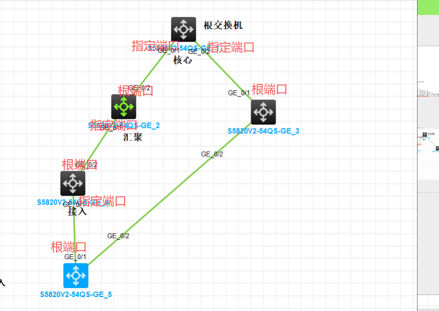

如下图所示,我想保障SW5的GE0/1接口为根端口,应该如何操作?是不是有一个命令stp root-port命令能保障该接口一直为根端口?

没有命令能一直确保是根端口,你要指定好优先级就能确定根桥,然后再去判断相应接口作为根端口
选举的  指定不了
粉丝:0人 关注:3人
端口是选举出来的,你这个可以更改STP的cost值来让SW5的G1/0/1是根端口
在另一个口改stp cost 2000

麻烦给说一下命令,在interface g1/0/1接口下改cost值吗?
乐悲蔚蓝湖 发表时间:2026-01-30
在另一个口改stp cost 2000
