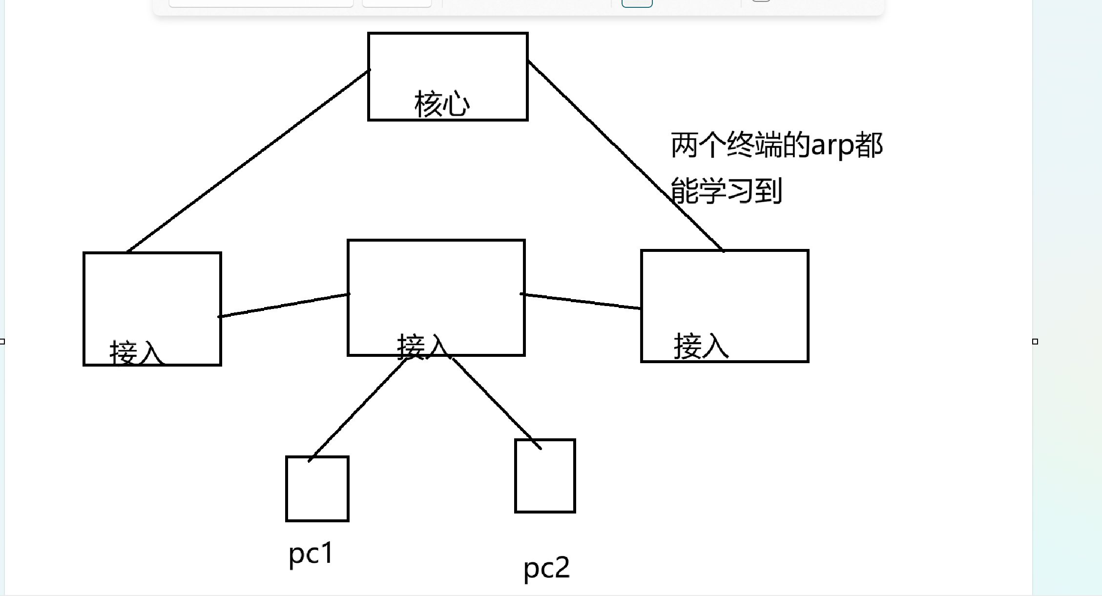

核心交换机能够学习到两个终端的arp表,但是只能ping通其中一个,接口vlan划分都是一样的配置,拓扑如下

电脑PING通无所谓。需要关闭防火墙。能看到ARP表就行,交换机连接不对。环路了
这样连接很容易出问题,建议把两侧的接入-核心的接线去除,只保留中间的做汇聚,然后汇聚级联两台接入,ping不通很可能就是因为环路引发广播风暴了
