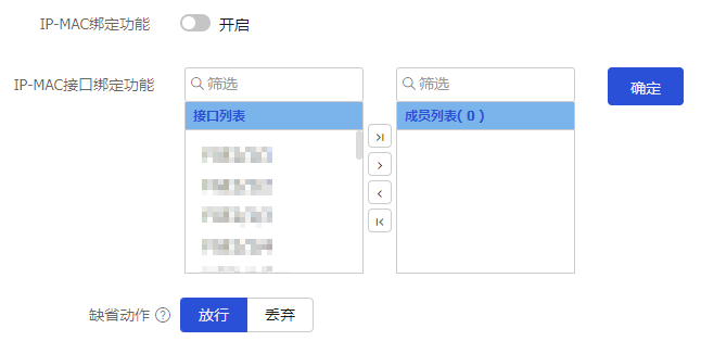

若要使IP-MAC绑定表项生效,则需要在指定接口下开启IP-MAC接口绑定功能。开启IP-MAC接口绑定功能后,设备会对该接口上入方向的报文进行IP地址与MAC地址绑定关系的检测。
IP-MAC绑定表项的具体配置步骤如下:
  1. 选择“网络 > ARP”,进入ARP页面。
  2. 在ARP页面“配置IP-MAC绑定”下,配置批量生成IP-MAC绑定表项功能,具体的配置参数如下表所示。
    图-1 配置IP-MAC绑定
    表-1 配置IP-MAC绑定参数表
    参数
    说明
    IP-MAC绑定功能
    开启IP-MAC绑定功能
    IP-MAC接口绑定功能
    1. 在“接口列表”筛选指定接口
      • 单击<添加>按钮,添加的接口在“成员列表”中显示
      • 单击<全部添加>按钮,“接口列表”中所有接口将添加到“成员列表”
    2. 单击<确认>按钮,保存设置
    缺省动作
    用于设置设备对IP地址、MAC地址都与IP-MAC绑定表项无匹配的报文的处理方式,包括:
    • 放行
    • 丢弃

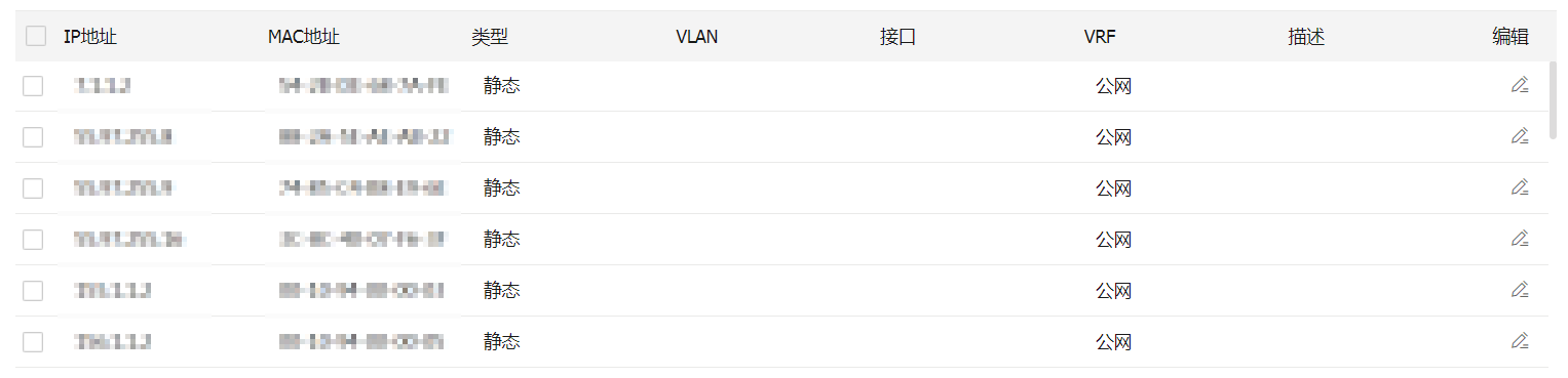

配置ARP表项
ARP表项的具体配置步骤如下:
  2. 在ARP页面的“ARP列表”下,单击<新建>按钮,手工配置静态ARP表项,具体的配置参数如下表所示。
    图-4 新建ARP
    表-3 新建ARP参数表
    参数
    说明
    VRF
    ARP表项所属的VRF
    IP地址
    ARP表项的IP地址
    MAC地址
    ARP表项的MAC地址
    描述
    ARP表项的描述信息
    指定报文转发的VLAN和接口
    指定报文只在指定VLAN的特定接口上转发
    本功能的支持情况与设备型号有关,请以页面实际显示为准
    VLAN
    报文转发的VLAN,只有勾选“指定报文转发的VLAN和接口”才会显示本参数
    接口
    报文转发的接口,只有勾选“指定报文转发的VLAN和接口”才会显示本参数
  3. 在“新建ARP”页面,单击<确定>按钮,新建ARP表项会在ARP列表显示,类型显示为“静态”。
    图-5 ARP列表

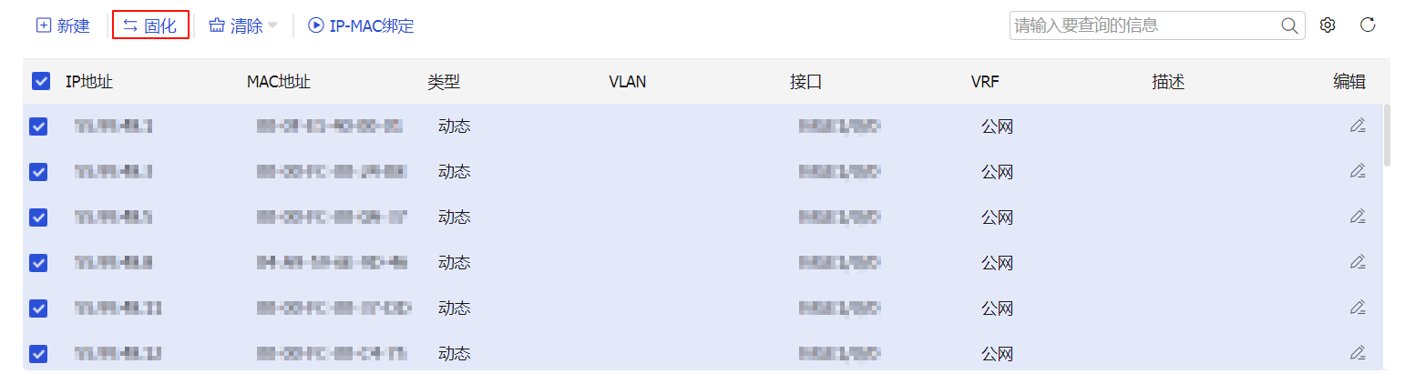

  4. 在“ARP列表”中,勾选类型为“动态”的ARP表项前的复选框,单击<固化>按钮,可以将动态ARP表项固化为静态ARP表项,类型显示为“静态”,固化后无法再恢复为动态ARP表项。
    图-6 ARP表项固化

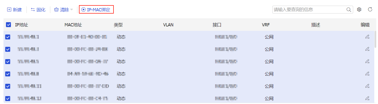

  5. 在“ARP列表”中,勾选ARP表项前的复选框,单击<IP-MAC绑定>按钮,ARP表项生成对应的IP-MAC绑定表项,会在“IP-MAC绑定列表”中显示。
    图-7 IP-MAC绑定
