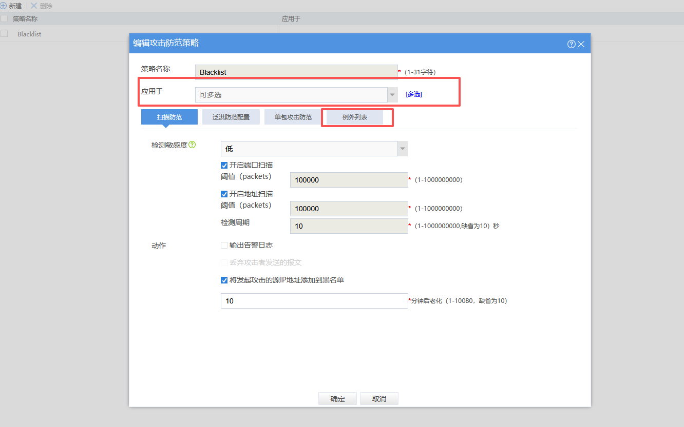

直接配置应用于untrust 导致外网断开了
应用于安全域是外网untrust 还是服务器安全域?
例外列表是不是内网网段要纳入?
主要想实现自动把攻击者拉入黑名单

正常就是应用到untrust域中的,检查一下你们配置阈值是否太小了,或者其他地方是不是不合理

我试试配置内网IP列外 再开启看下

这个配置不好造成断网,正常内网外网都可以应用
就是断网了 是不是列外IP一定要把内网IP加进去?

攻击配置参考:
https://www.h3c.com/cn/d_202208/1675134_30005_0.htm
看了这个操作手册 配好断网。。
