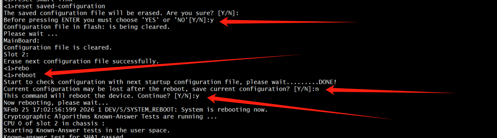

RESET SAVE ,Y 应该是reboot的时候保存了配置,直接断电重启

清空了,堆叠还在
截图看看

reset saved-configuration清除配置先选Y,然后reboot先输入N再属于Y。你应该是reboot了之后输入Y了。
zhiliao_f5Ui2j 知了小白
是选的n再y
zhiliao_f5Ui2j 知了小白
就是配置没有了但是dis irf 看还是堆叠状态
