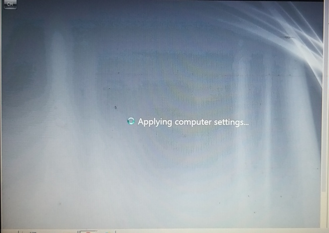

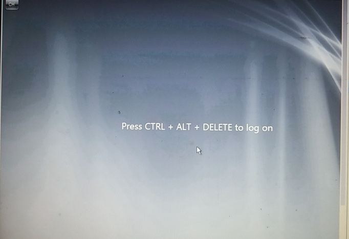

现场反馈部署UIS-Cell E0611(对应CAS E0523),使用MoveSure工具做P2V迁移,操作系统是win2008r2,迁移后虚拟机开机发现无法进入到系统登录页面,需要手工干预才能进入,启动和操作过程如下:
Guest has not initialized the display(yet)
手工输入exit才能退出,否则一直停留在此页面
进入如下页面,如果选择一直停留在此页面,选择bootmanager
选择UEFI Misc Device,确认后可正常进入系统页面
过程分析
手工操作的地方和启动项有关,怀疑和引导的驱动有关。 因此,迁移到虚拟化平台后,一般操作:
(1)将引导设备设置为BIOS或者UEFI观察
(2)切换为IDE硬盘,不需要额外加载castools驱动
解决方法
修改 虚拟机,记录虚拟机磁盘的源路径,删除磁盘;增加硬件,存储,总线类型选择IDE,路径指向记录d源路径。尝试启动后正常进入系统,问题解决
