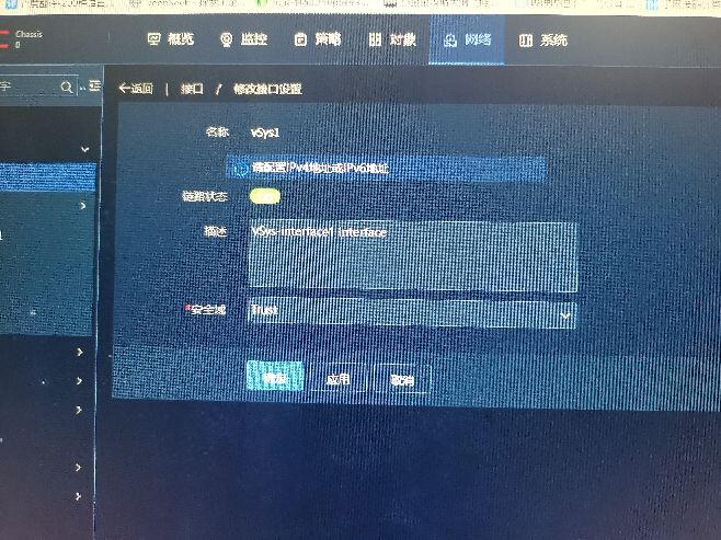

HCL模拟器,防火墙F1090,新建虚拟系统a和虚拟系统b,要实现两个虚拟系统互访,但是虚拟接口不能配置ip,请教下要如何配置虚拟系统的虚拟接口ip
