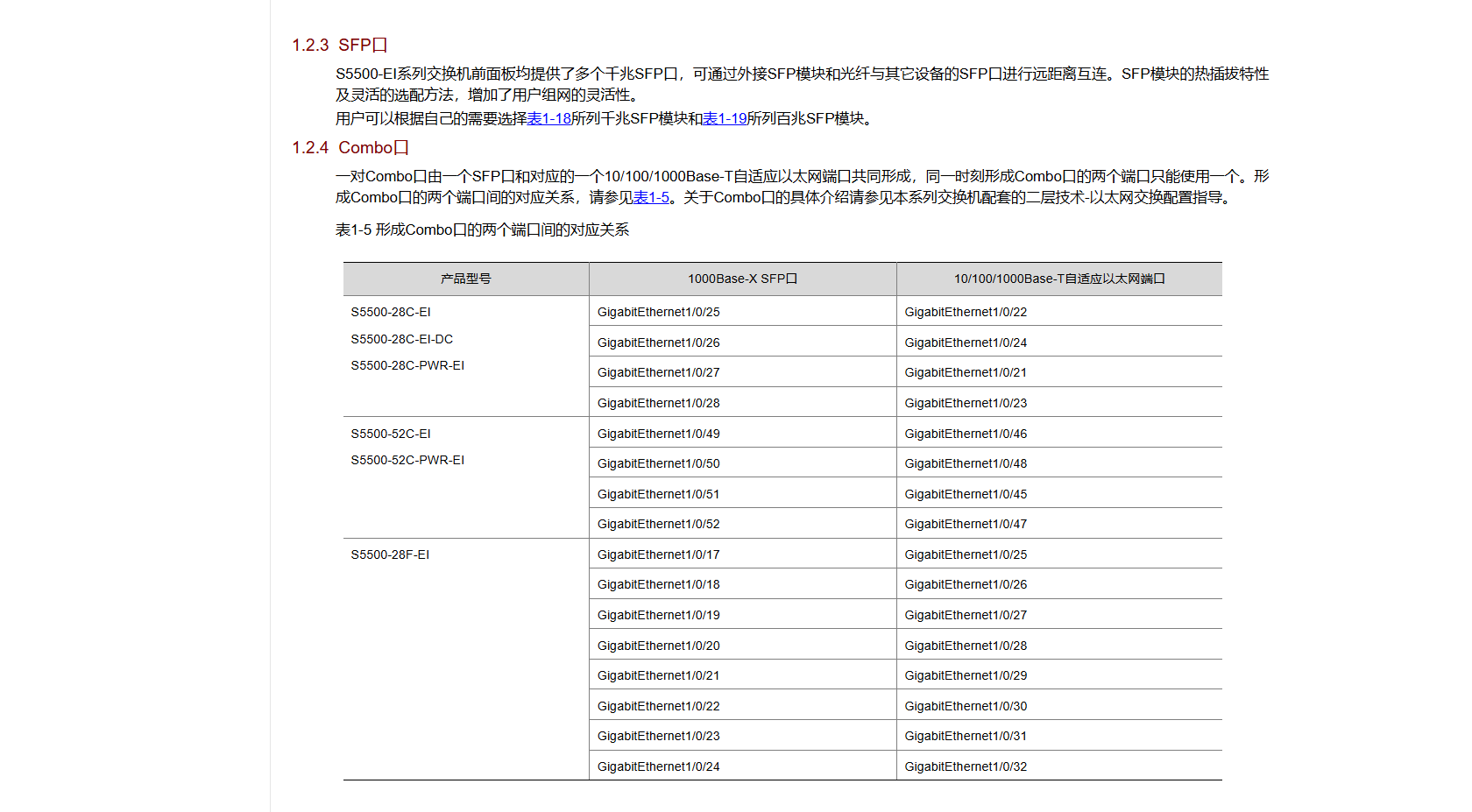

电口1-24,光口25-28,这四个光口是不是与电口21-25共用?
粉丝:37人 关注:1人
 H3C S5500-28C-EI 交换机,光口和电口确实是共用(复用)的.
“复用端口”在交换机上通常被称为 Combo 口。它的工作机制是:
  • 不能同时使用:对于一组共用端口(比如电口21和光口25),你同一时刻只能使用其中一个。如果你同时插上了网线和光纤模块,交换机会根据默认或配置的优先级,只让其中一个生效。
  • 灵活选择:这种设计的目的是为了给你提供灵活性。你可以根据实际布线需求,选择使用电口连接双绞线,或者使用光口连接光纤。
所以,如果你计划使用 光口 25-28,那么必须确保对应的 电口 21-24 处于空闲状态,没有连接任何设备。反之亦然。而独立的电口 1-20 则可以随意使用,不受任何影响。
粉丝:19人 关注:9人
您好!
关于您提到的H3C S5500-28C-EI交换机的端口使用情况,电口1-24和光口25-28并不是共用的。每个端口都是独立的物理接口,可以分别配置和使用。
如果您需要进一步确认端口的配置情况,可以通过以下步骤进行排查:
1. 登录到交换机的命令行界面(CLI)。
2. 输入`display interface brief`命令,查看所有端口的简要状态信息。
3. 确认电口和光口的状态是否正常。
如果您有特定的配置需求或遇到端口冲突等问题,请提供更多详细信息,以便我能为您提供更具体的帮助。
如有需要,请提供更多信息。

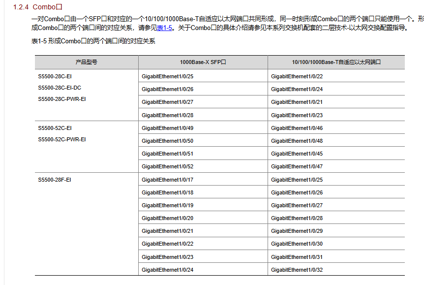

对的,参考:
