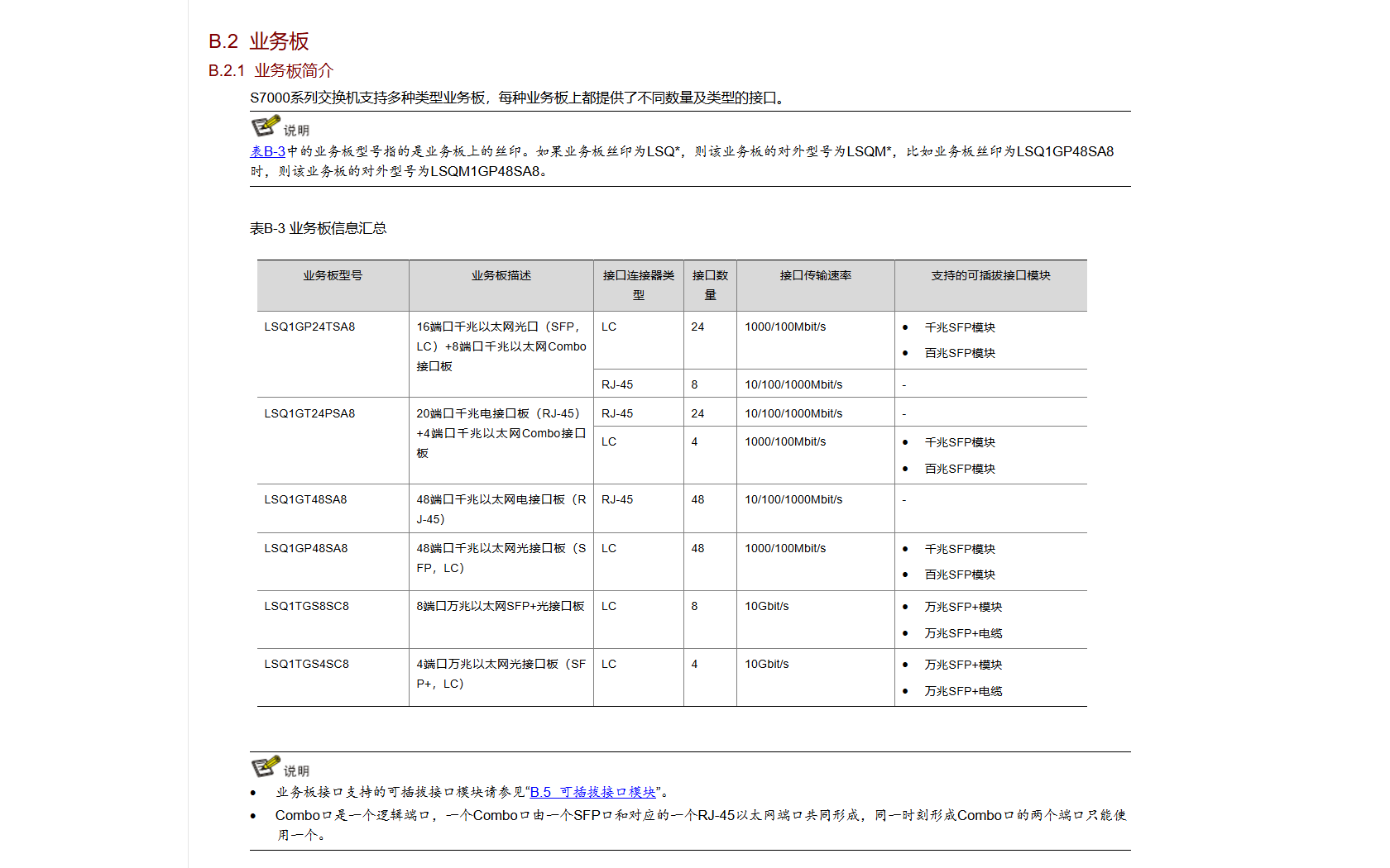

这台 H3C S7003 交换机本身没有板载的万兆电口或光口,但它作为模块化交换机,整机支持万兆扩展能力。
参考官网业务板信息

是的,可以配置万兆接口卡
根据配置的接口板不同,可以支持万M。已停产,有两个系列,S7003和S7003X。有四个板位,可以插两块主控两块业务板或者一块主控三块业务板。带两个电源位。业务位支持48千兆光口板。
粉丝:45人 关注:1人
这个框式交换机主要看你配置的接口板是千兆还是万兆
