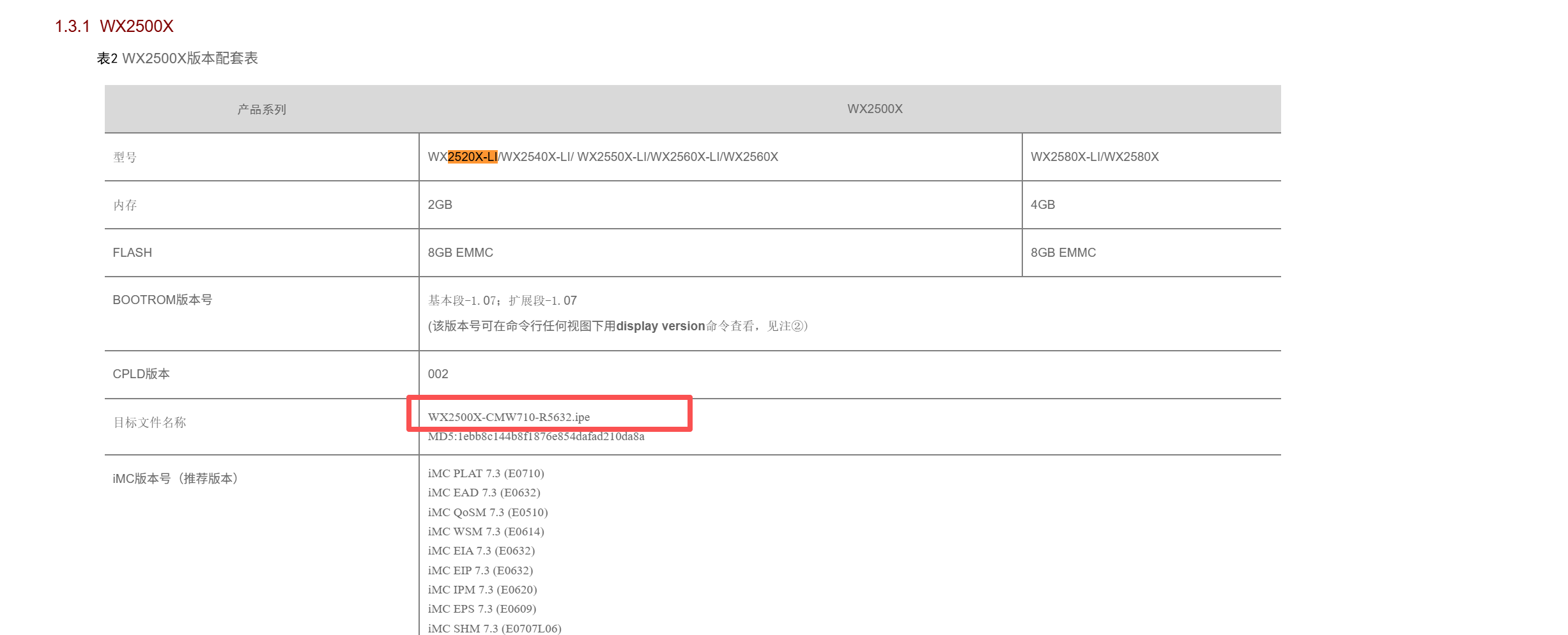

wx2520x-li,下载了升级包不知道选择哪一个文件
2026-03-19提问
  • 0收藏,1007浏览
下载的r5632的压缩包
粉丝:37人 关注:1人
H3C 的无线控制器(包括 WX2520X-LI)通常通过 IPE(Image Package Envelope)文件 来发布升级包。
使用 IPE 文件升级:您无需去解压这个 IPE 文件来找里面的 .bin 文件。在升级操作时,您应该将整个 .ipe 文件上传到设备,然后使用 boot-loader 命令来指定它作为下次启动的软件包。设备在重启时会自动解压并使用这个 IPE 文件来完成升级

通常使用IPE软件包

ipe文件是升级文件
1.在系统-软件更新中,上传WX25XX的ipe后缀文件(可选择上传后立即重启)
2.在文件管理中上传ap的版本升级包,如ap的型号为WA6520X-FIT,则上传WA6500.ipe的升级包,供ap自动升级使用
