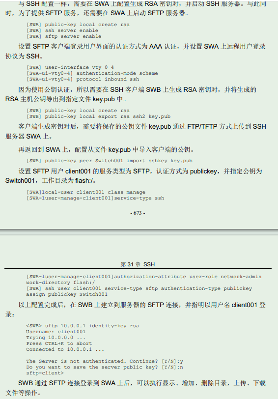

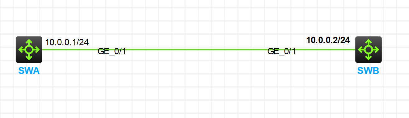

SWA是ssh server,双方使用公钥验证,下面有配置文件和抓包文件,在附件里,shh2连不上输入完用户名后立即断开了tcp

在基于公钥认证的SSH中,服务器端(SWA)必须明确信任客户端(SWB)的公钥。仅仅导入公钥文件通常是不够的,你必须将该公钥与特定的用户名进行绑定。
1. 关键命令缺失或执行错误
请检查你在SWA上的配置,是否执行了将公钥授权给用户的命令。
  • 错误的配置状态:只执行了 public-key local import sshkey key.pub。这一步只是把公钥文件存进了设备的文件系统,SWA还不知道“这个公钥代表哪个用户”。
  • 正确的配置状态:必须执行授权命令。
    • 在SWA的系统视图下,你需要执行类似以下的命令(具体命令取决于模拟器版本,但逻辑一致):
      [SWA] ssh user client001 publickey key.pub
    • 或者在某些版本中,是在用户视图下指定:
      1[SWA-luser-manage-client001] authorization-attribute user-role network-admin 2[SWA] ssh user client001 service-type sftp 3[SWA] ssh user client001 authentication-type publickey
    • 注意:很多模拟器要求必须指定公钥文件名(如 key.pub)来完成最终的绑定。
2. 公钥文件名不匹配
在SWB上导出的公钥文件名是 key.pub,请确保在SWA上导入时,文件名没有被修改。如果导入时重命名了,但在授权命令中仍使用旧文件名,认证会失败。

SWA的配置是关键,请严格按照以下步骤操作:
  1. 启用服务:确保SSH和SFTP服务已开启。
    bash
    1[SWA] ssh server enable 2[SWA] sftp server enable
  2. 导入公钥:将SWB导出的公钥文件传输到SWA(通过FTP/TFTP或直接复制粘贴),并导入。
    1[SWA] public-key local import sshkey key.pub
  3. 创建用户并绑定公钥(这是最容易遗漏的一步):
    • 创建用户 client001。
    • 关键:必须将导入的公钥文件 key.pub 授权给该用户。
    1[SWA] local-user client001 class manage 2[SWA-luser-manage-client001] service-type ssh 3[SWA-luser-manage-client001] authorization-attribute user-role network-admin 4[SWA-luser-manage-client001] quit 5[SWA] ssh user client001 authentication-type publickey 6[SWA] ssh user client001 publickey key.pub <-- 确保这一步执行了
三、测试与验证
完成上述修正后,重新尝试在SWB上登录:
  1. 登录命令:
    1<SWB> sftp 10.0.0.1
  2. 预期结果:
    • 系统应提示“Server is not authenticated”,输入 y。
    • 接着提示输入用户名,输入 client001。
    • 如果配置正确,此时应该直接进入SFTP界面,无需输入密码。
四、总结
模拟器完全可以实现公钥认证,问题的根源通常在于服务器端(SWA)没有将导入的公钥文件与用户名进行最终的授权绑定。请重点检查 ssh user <username> publickey <filename> 这条命令是否已执行。
