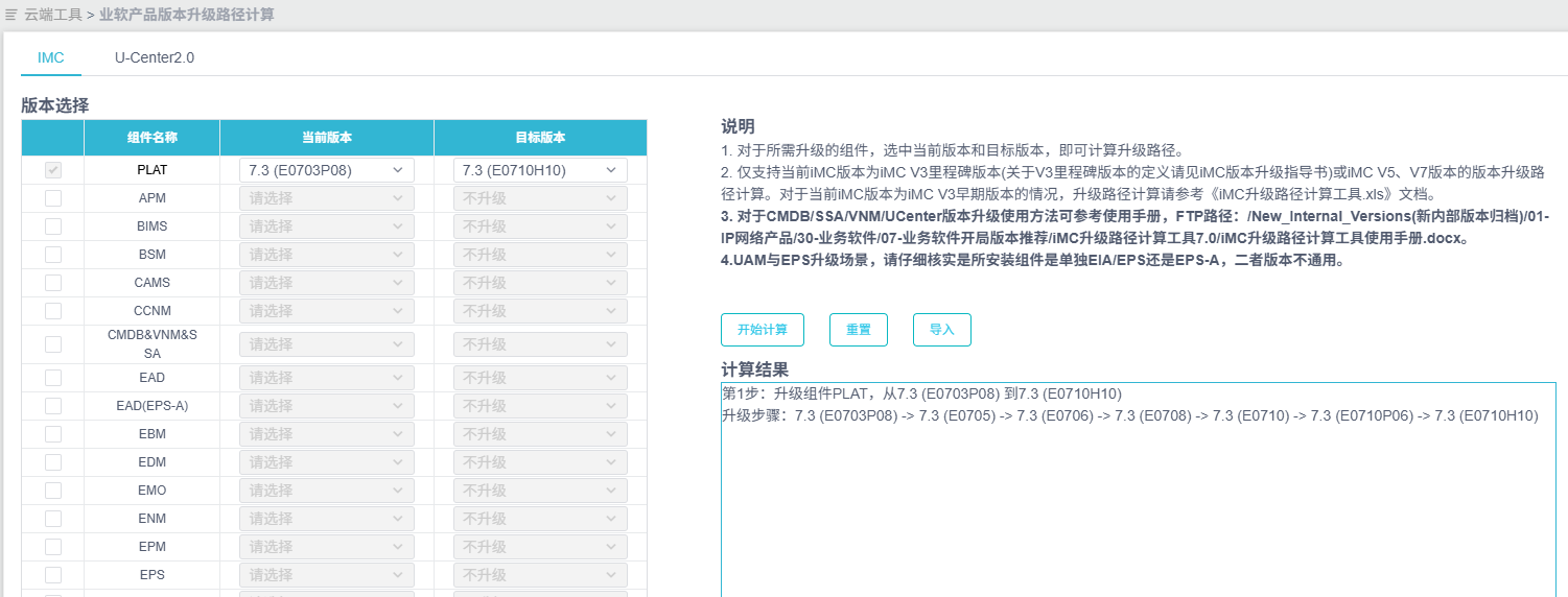

我的IMC版本可以升级到最新的E0710版本吗

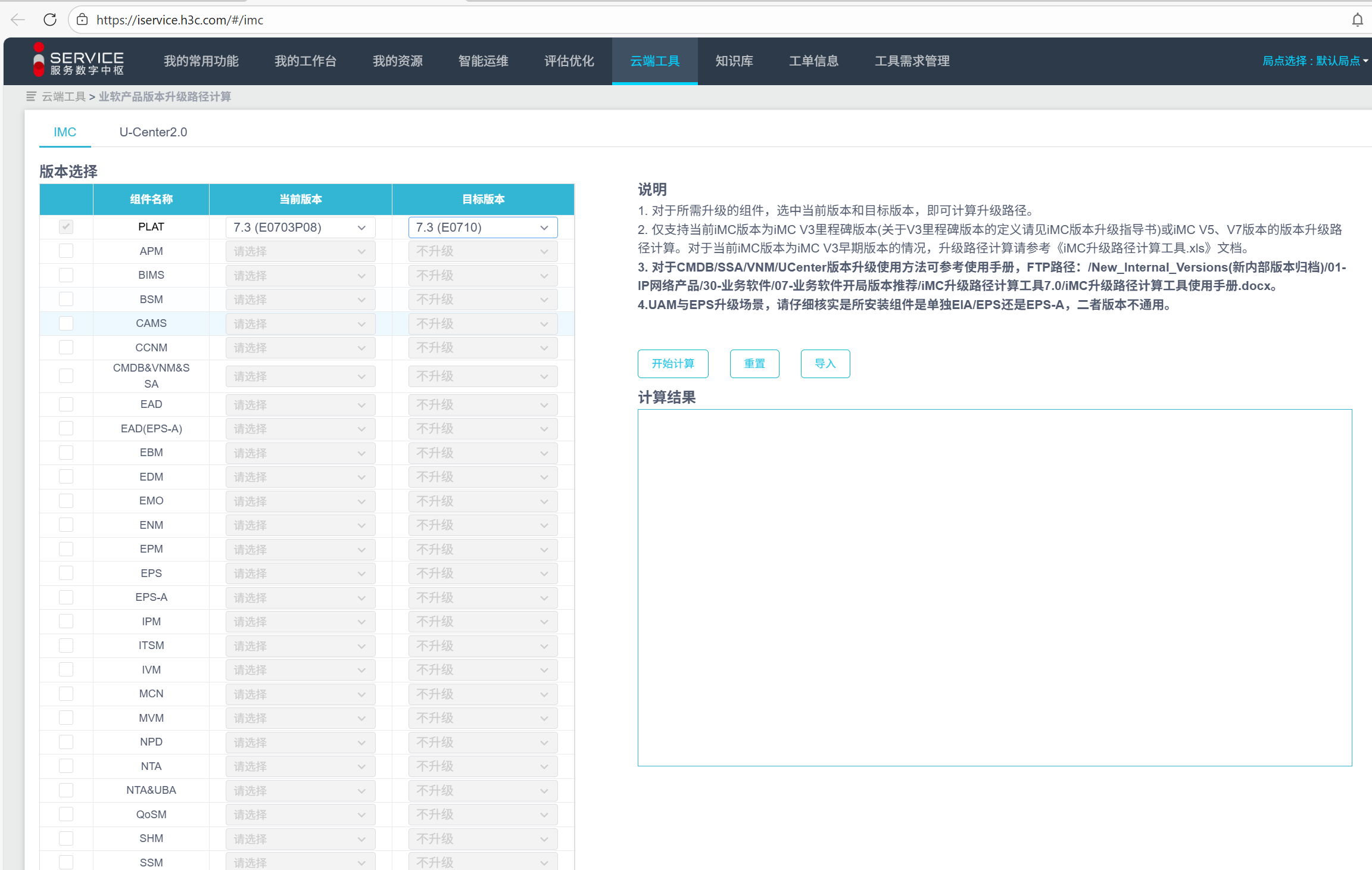

这是升级版本路径,如果有eia或其他组件,也需要计算下升级路径

可以。从iMC PLAT 7.3 (E0703P08) 升级到 E0710 版本是标准升级路径。升级前请务必:
1. 备份当前iMC数据库、部署监控代理和所有组件。
2. 查阅E0710版本的版本说明书,确认升级步骤、兼容性及已知问题。
3. 按照“先平台后组件”的顺序升级,即先升级iMC PLAT至E0710,再升级EIA组件至对应版本。

可以的,但是需要按照官方的升级路径逐步进行。登录iservice查找升级路径。

可以,中间有过渡版本,需要依次升级。
