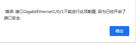

无线AC配置802.1x时出现的提示什么意思

为什么会出现这个
为什么会出现这个
关闭端口安全功能就可以配置802.1x了

你正在尝试配置的接口(GigabitEthernet1/0/1)上,已经启用了“端口安全”功能,而该功能与 802.1X 认证存在冲突,因此设备禁止你继续当前的操作。
简单来说,这是一个功能互斥的限制。在大多数交换机或无线 AC(控制器)的以太网接口配置逻辑中:
  • 端口安全:通过绑定 MAC 地址来限制接入设备,是一种基于端口的静态或动态控制手段。
  • 802.1X:通过用户名/密码等认证信息来控制接入,是一种基于用户的认证协议。
两者都是对接口进行接入控制,但工作机制不同,无法在同一接口下同时生效,所以设备在底层设计上禁止了这种组合配置。
解决方法通常有以下两种:
  1. 如果你需要配置 802.1X:
    需要先进入该接口视图,关闭端口安全功能:
    undo port-security enable关闭后再进行 802.1X 的相关配置。
  2. 如果你确实需要端口安全功能:
    那么就不能在该接口上开启 802.1X 认证。可以保持现状,或者检查 AC 下发的配置是否关联错了接口。
如果你是在无线业务 VLAN 对应的某个有线接口上遇到此提示,通常需要关闭该接口的端口安全功能,因为 802.1X 认证需要接口处于透传状态来允许认证报文通过。
