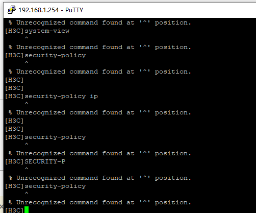

security-policy ip
% Unrecognized command found at '^' position.
提示错误是什么问题。。。
确定是SYSTEM-VIEW下。。

什么视图下输入的,截个图看看
粉丝:37人 关注:1人
命令是对的,升级到最新版本看下吧。

一样不行呀。。上面我放了图了
zhiliao_sqxJC6 发表时间:2026-04-01 更多>>
一样不行呀。。上面我放了图了
你试试域间策略
zone-pair security
应该是版本太老了,还是域间策略,没有安全策略
