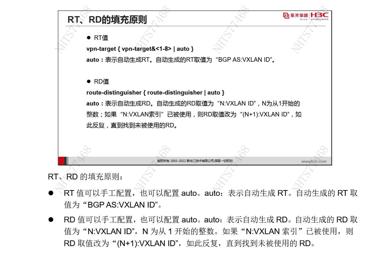

在H3C Comware V7平台的EVPN配置中,使用route-distinguisher auto和vpn-target auto命令时,RD和RT并非随机生成,而是遵循固定的算法,确保了EVPN实例在整个网络中的全局唯一性。
核心的生成规则如下:
  • RD (Route Distinguisher): 格式为 N:VXLAN ID。N是一个本地唯一的整数,系统从1开始自动分配,确保该VXLAN ID对应的RD在设备上是唯一的。
  • RT (Route Target): 格式为 BGP AS号:VXLAN ID。BGP AS号是你在BGP视图下配置的本地自治系统号。
你可以通过以下方式查看设备动态生成的RD和RT的具体值:
  • 查看配置:使用 display current-configuration configuration vsi 命令。
  • 查看路由表:使用 display bgp l2vpn evpn 命令,查看路由条目中的RD值。
如果你需要与采用静态RD/RT配置的对端设备进行互通,只需要将对端设备的RD/RT值配置成与H3C自动生成的值相同即可。
这是一个RD和RT生成规则的对比总结:
属性自动生成格式关键组成部分作用
RDN:VXLAN IDN (从1开始的本地唯一整数)在BGP中唯一标识EVPN实例,区分不同VSI的路由
RTBGP AS号:VXLAN IDBGP AS号 (全局配置)控制EVPN路由的发布与接收,定义VPN成员关系
 特别注意:EBGP环境下使用自动生成的RT时,Type-3路由(IMET路由)的隧道建立可能受影响,此时需要手动配置RT以确保互通。
