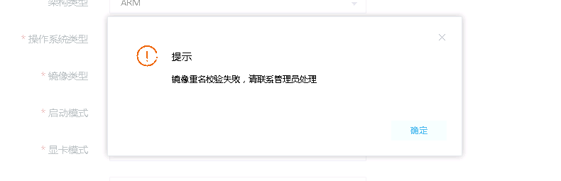

CloudOS E7501在新建镜像时提示:镜像重名校验失败,请联系管理员处理
2026-04-15提问
  • 1收藏,1295浏览
1.   CloudOS E7501在新建镜像时 名称输入任何内容都会“镜像重名校验失败,请联系管理员处理” 提示,所有POD都正常,能正常发虚拟机,进入glance POD使用命令创建镜像正常。
2.   os-bingo日志有 Host is unreachable 和checkName error 错误信息
   [ERROR] 2026-04-15 16:30:40.103 [XNIO-2 task-50] c.h.c.g.i.controller.ImageController - [ImageControllerLog] checkName error :   java.lang.NullPointerException: null
           at com.h3c.cloudos.glance.image.controller.ImageController.checkName(ImageController.java:356)
   o.a.http.impl.execchain.RetryExec - I/O exception (java.net.NoRouteToHostException) caught when processing request to {}->http://os-kong-proxy-svc.default.svc.cloudos:11000: Host is unreachable (Host unreachable)
