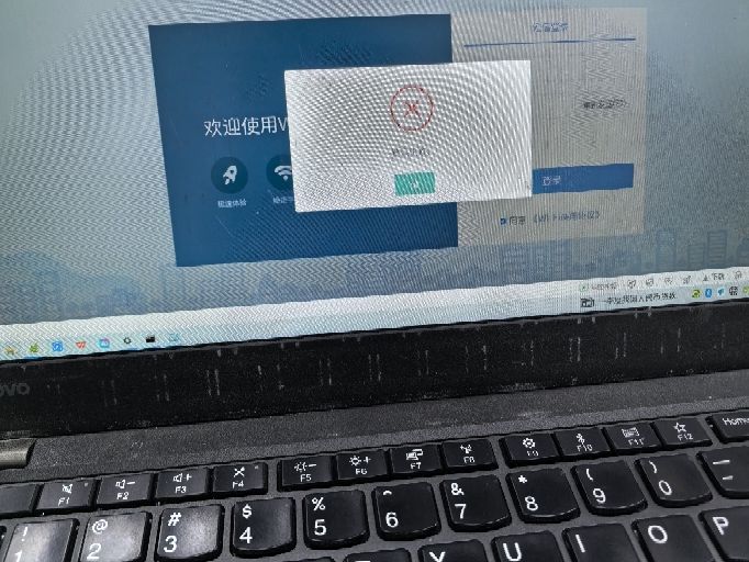

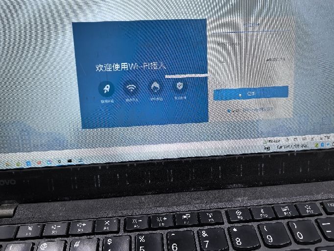

通过ACG 1000跟云简配合,短信验证,能弹出认证页面,能收到验证码,验证的时候卡住出错,之前都是好的,硬盘坏了换过,硬盘分区mbr ext4,帮忙看看什么原因

报什么错?看不清楚
zhiliao_TwQAOd 知了小白
登录失败
zhiliao_TwQAOd 知了小白
报错 登录失败
zhiliao_TwQAOd 知了小白
报错 登录失败
