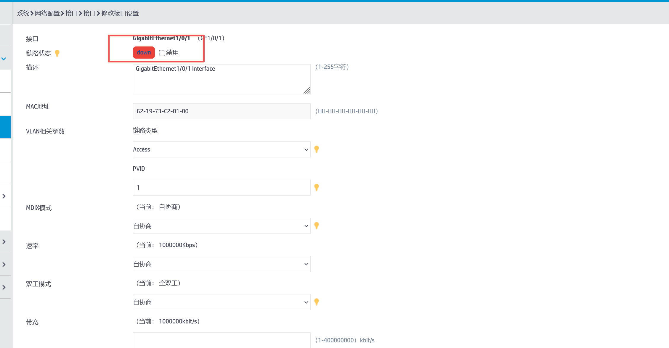

这个位置可以禁用

可以在网页(Web)界面操作,也可以用命令行(CLI)。下面直接给你 WX2520X-LI 的两种方法。
一、Web 界面开启 / 关闭接口(推荐)
1. 登录 Web
地址:https://AC的IP(默认 VLAN 1 地址:192.168.0.100)
账号:admin / 密码:admin(出厂默认)
2. 进入接口管理
左侧菜单:
网络 → 接口管理 → 以太网接口
3. 开关接口
找到要操作的口(如 GigabitEthernet 1/0/1)
状态列:点 启用 / 禁用(就是开启 / 关闭)
改完点 保存(右上角 保存图标)
4. 查看状态
UP:绿色对勾 → 接口已开启
DOWN:红色叉 → 接口已关闭
