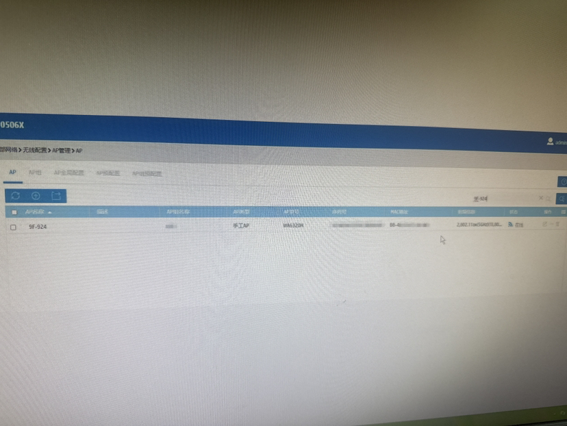

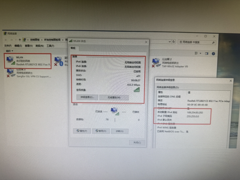

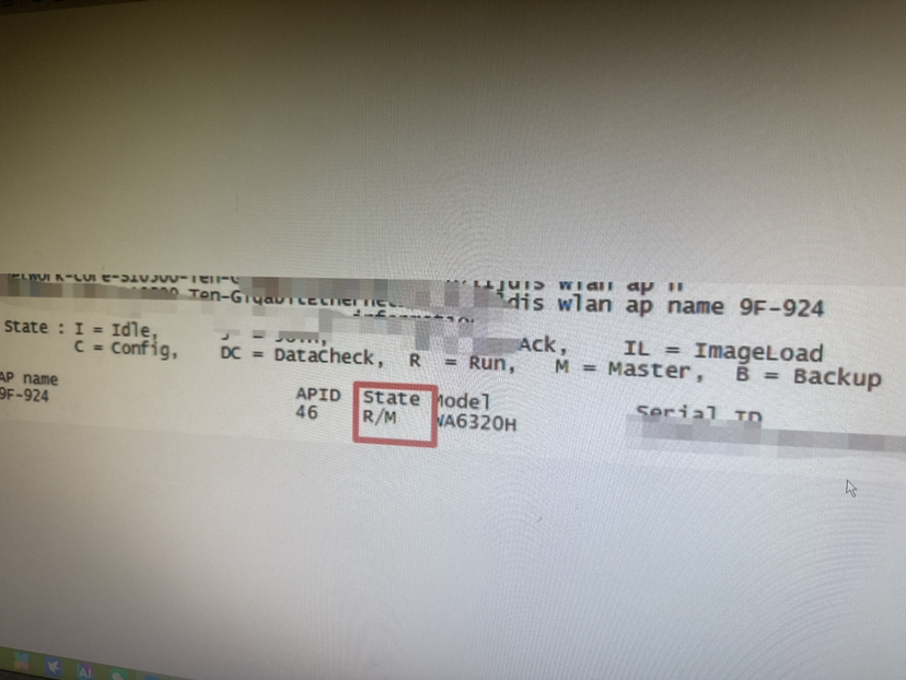

目前现场有几台ap接入,配置了核心和接入口没问题。ac也加入了这几个ap到组里面。是上线了,ac看ap状态是好的R/M。前端电脑显示无网络状态。麻烦大佬给分析一下
ac-ap
你是不是本地转发?看一下map文件
或者直接远程到一个AP上看一下接口信息

电脑未获取到地址,检查下DHCP服务器或者在电脑手动配置一个该网段地址测试。

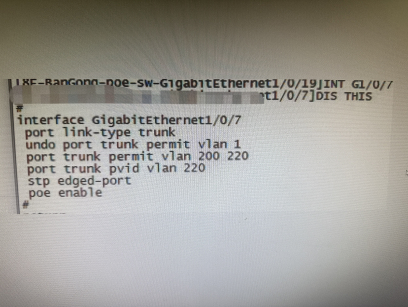

说明下200和220分别用于什么,怀疑你交换机trunk的pvid不对,其次检查下dhcp配置
席宸 四段
粉丝:3人 关注:10人
200是无线业务网段,220是ap管理网段

看到你的排查过程了,设备状态显示正常但终端却无法上网,这种情况确实很让人头疼。在AC上看到的R/M状态,只表明AP和AC之间的控制通道是正常的,但这并不等同于AP就能为终端提供正常的网络接入服务。

AP 上线正常 R/M,说明 AP 到 AC 没问题,问题 99% 出在:无线用户业务 VLAN 不通 或 DHCP 没到客户端。

    • 169.254.x.x:完全没拿到地址 → DHCP 不通

  2. AP 上联交换机端口没放通业务 VLAN
    AP 是 trunk 口,必须允许:
    • AP 管理 VLAN
    • 无线用户业务 VLAN
      少一个都拿不到地址。
