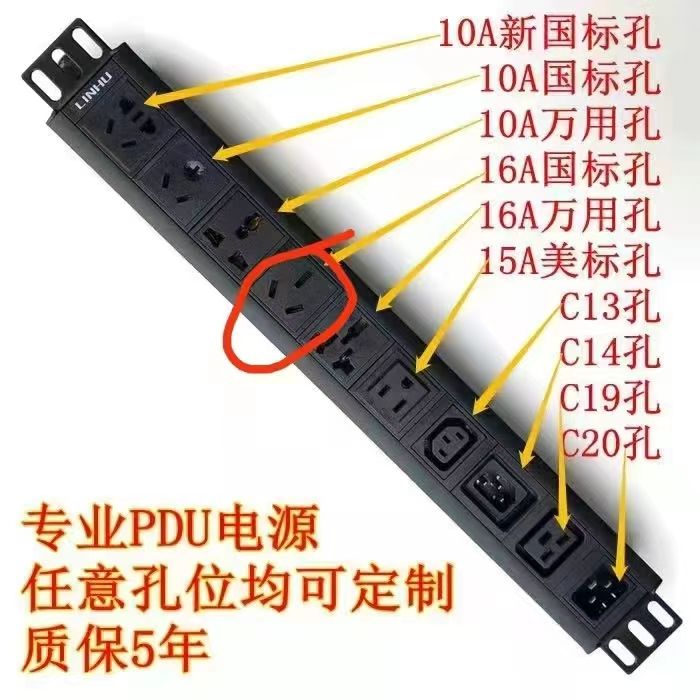

关于交换机电源插头使用问题
7003X
LSQM1AC300
7006X
PSR650C-12A
这两款交换机配的电源 建议使用pdu的哪种口
粉丝:48人 关注:2人
  • S7003X + LSQM1AC300(300W):用 国标 10A / 新国标 10A PDU 口
  • S7006X + PSR650C‑12A(650W):用 新国标 10A(优先)或 国标 16A PDU 口
一、电源规格与电流
  1. LSQM1AC300(S7003X)
    • 输入:100–240V AC,最大输入电流 10A,功率≈300W
    • 原装线:国标 10A 插头(品字尾)
  2. PSR650C‑12A(S7006X)
    • 输入:100–240V AC,最大输入电流 10A,功率≈650W
    • 原装线:国标 10A 插头(大功率品字尾)
二、PDU 口选型建议
1)S7003X(LSQM1AC300)
  • 推荐:新国标 10A(兼容旧国标,接触更好、防误插)
  • 可用:国标 10A
  • 不建议:16A(插头不匹配,且过载)
2)S7006X(PSR650C‑12A)
  • 推荐:新国标 10A(16A 规格的 10A 孔位)—— 电流余量足、插头匹配
  • 备选:国标 16A(需换 16A 品字尾线,更安全)
  • 不建议:普通国标 10A(650W 在 220V 下电流≈3A,但启动冲击大,长期用易发热)
三、机房实操要点
  • 新国标 10A:兼容现有 10A 插头,簧片更厚、接触电阻更小,适合网络设备长期运行
  • 若 PDU 只有国标 10A:S7006X 单电源可临时用;双电源或多设备时建议换 16A PDU 回路
  • 电源线:必须用纯铜、3×1.5mm² 及以上的国标线,长度≤3m
您好,10A国标或者新国标都可以
10A国标或者新国标都可以
7003X
7006X还用不到16A的电源,配的都是10A
10A新国标或者是10A国标
