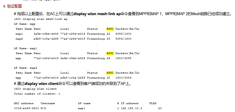

WX2560、WA7220X和WA7220CE组成mesh链路,其中WA7220X为mpp,WA7220ce为CPE,在组成mesh链路时,如何查看7220ce的RSSI?
参考;
1.15.1  显示WLAN Mesh信息
可在任意视图下执行以下命令:
·     显示指定AP的Mesh链路信息。
display wlan mesh-link ap [ name ap-name ] [ verbose ]
·     显示MP策略信息。
display wlan mesh-policy [ mesh-policy-name ]
·     显示Mesh Profile 信息。
display wlan mesh-profile [ mesh-profile-number ]

在 WX2560(Comware 7)上查 WA7220CE(CPE)的 Mesh RSSI,直接看Mesh 链路表即可,两条核心命令搞定,不需要登到 AP 上。
一、AC(WX2560)上直接查看(推荐)
1. 查看所有 Mesh 链路(快速定位)
bash
运行
<WX2560> display wlan mesh-link ap all
输出关键字段:
  • AP Name:WA7220CE 的名称
  • Peer:对端 MP(WA7220X)的 MAC
  • RSSI:CPE 收到 MP 的信号强度(dBm,负数,越大越好)
示例(节选):
plaintext
AP Name: WA7220CE Peer Local Status RSSI Packets(Rx/Tx) 4ab7-c78a-22ff 75bb-c36d-4ef8 Forwarding -65 1234/5678
2. 查看指定 CPE 的详细信息(含 RSSI / 信噪比)
bash
运行
<WX2560> display wlan mesh-link ap name WA7220CE verbose
详细输出会包含:
  • 射频口、信道、带宽
  • RSSI(当前 / 最大)
  • SNR(信噪比)
  • 链路状态、收发报文数、误码率等

检查WA7220CE的RSSI,可以从AC集中管控和CPE本地两种视角来进行,各有各的用途。
🔌 方案一:在AC集中管控侧集中查看(适合快速排查)
当需要快速查看任意CPE(客户端设备)的信号状态或进行批量故障排查时,直接在核心WX2560 AC上进行操作将最高效。H3C提供了多种查看方式:
  • 1. 最直接的 Mesh 邻居信息(推荐优先尝试)
    通过AC来查看指定AP(即CPE)的Mesh邻居信息。这个信息是CPE接收到的信号强度,能直接反映从CPE到MPP(主节点)的上行信号质量。
    <H3C> display wlan mesh neighbor ap-name WA7220CE说明:ap-name 应替换为AC上配置的WA7220CE的AP名称。
    • 输出解析:执行后,在输出结果中找到指向MPP(WA7220X)的邻居条目,其中的 RSSI 值就是该CPE的接收信号强度,单位是dBm。
  • 2. 详细的Mesh链路信息
    如果需要查看链路状态(Active/Standby)或链路存活时间等详细信息,可以使用display wlan mesh-link命令:
    <H3C> display wlan mesh-link ap name WA7220CE说明:ap name 参数用于指定AP名称。
    • 输出解析:该命令的输出信息比上一条命令更为详尽,其中同样包含了 RSSI 字段,适合用于深入分析。
