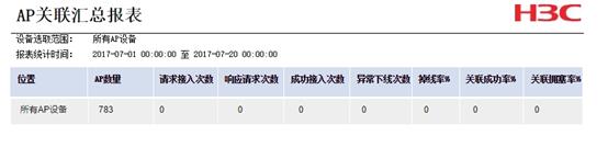

都检测到了无线AP等数据,但是无线连接成功率,关联率,关联掉线率为什么都是0

某局点WMS组件运行一段时间后,部分WSM下AP的相关属性无数据。例如AP管理汇总报表查看最近一段时间统计没有数据。
AP关联汇总报表等无数据如下:
某局点在开始部署WSM时,AP关联汇总报表等都有数据,运行一段时间后例如AP关联汇总报表等查看最近一周左右的没有数据问题。

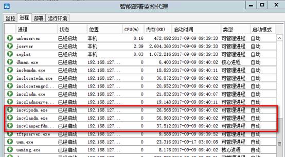

1、检查iMC智能部署监控代理界面的WSM各个进程是否正常。

1、确保iMC智能部署监控代理中wsm的进程都正常运行。

3、iMC服务器做过升级,从WMS 7.3_E0505升级到补丁版版本7.3_E0505P04,经过确认WSM的无线性能采集引擎组件是7.3_E0505H03新增的组件,默认在升级的时候不在自动部署的列表里面,所以在升级的过程中需要单独选择部署一下,如果没有部署可能就会导致WSM监控无数据了。

这是 iMC 无线报表里非常典型的统计异常,不是设备没上报,而是「关联成功次数 = 0」导致所有成功率 / 掉线率都被算成了 0。我帮你定位根因,并给你一套按优先级排序的排查方案。
一、为什么所有关联率、掉线率都是 0?
先看公式:
  • 关联成功率 = 关联成功次数 / 关联请求次数 × 100%
  • 关联掉线率 = 关联失败 / 掉线次数 / 关联请求次数 × 100%
报表里所有行的「关联成功次数」都是 0,这说明:
  1. 要么是AC/AP 没有把 “关联成功 / 失败 / 掉线” 的统计数据上报给 iMC;
  2. 要么是iMC 开启了 SNMP 只读,没有开启统计数据上报 / 推送;
  3. 要么是iMC 与 AC/AP 的版本不匹配,MIB 字段无法解析。
不是 “没有用户连 WiFi”,而是设备根本没把用户关联事件的统计数据传给 iMC,所以分母分子都是 0,报表直接显示 0%。
