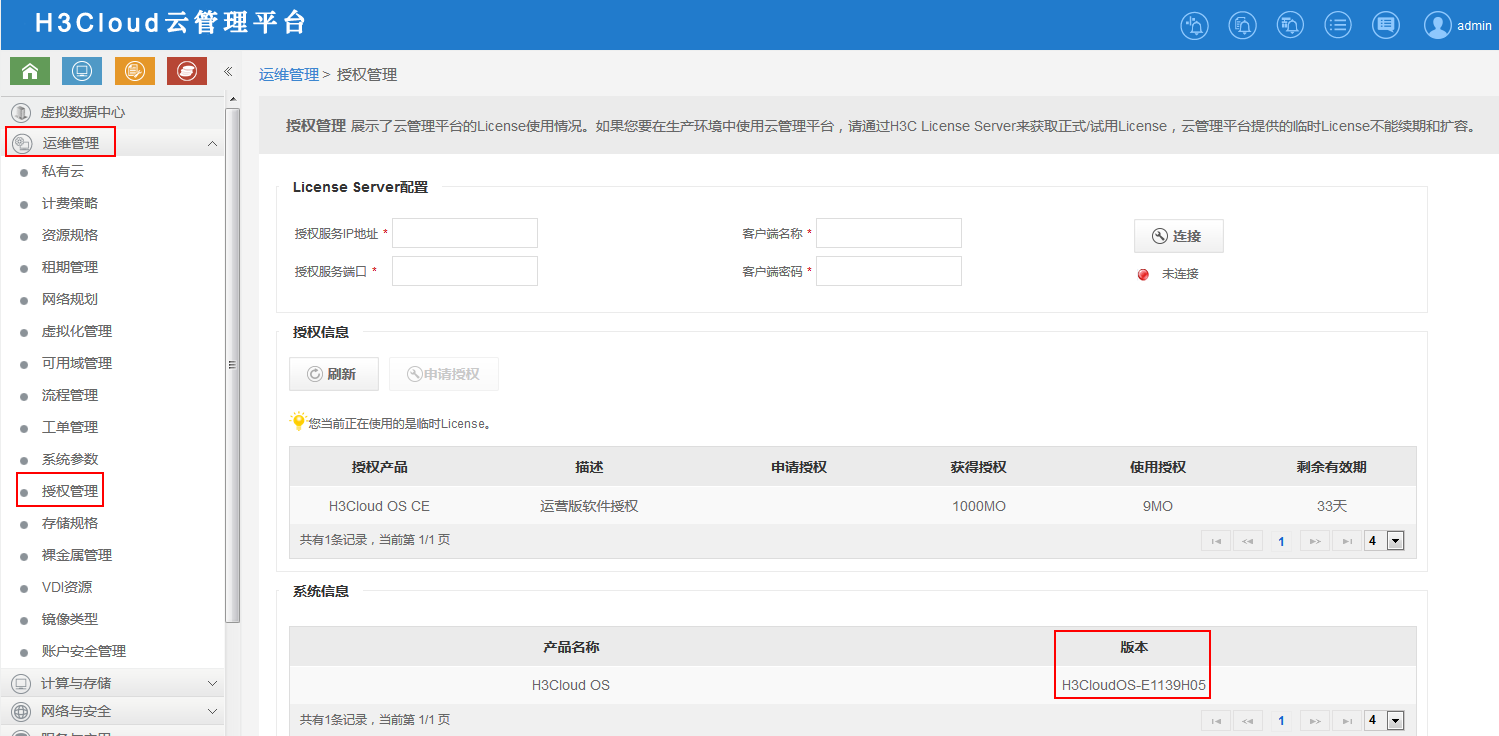

附:前台查看cloudos版本的方法
使用云管理员登录,在【运维管理】-【授权管理】界面可查看CloudOS版本信息,如下:
