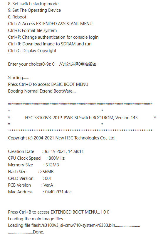

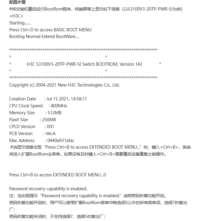

1. 准备工作:重启交换机并进入BootROM菜单
首先需要通过Console口连接交换机,然后在重启时进入BootROM菜单进行操作。
  1. 连接Console线:用Console线将电脑的串口和交换机的Console口连起来,并使用终端软件(如PuTTY、SecureCRT)连接。这一步至关重要,是后续所有操作的基础。
  2. 重启交换机:给交换机断电,然后重新上电。
  3. 进入BootROM菜单:在终端软件里,会立刻看到交换机的启动信息。请密切关注屏幕,当出现 Press Ctrl+B to enter Boot Menu... 的提示时,立刻、反复地按 Ctrl + B 键,直到进入BootROM菜单。

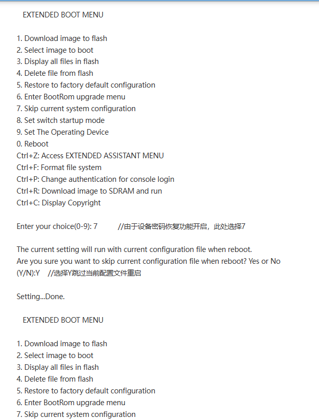

2. 核心步骤:跳过当前配置并重置密码
进入BootROM菜单后,有两个步骤不分先后,作用各不相同,请确保都执行到位。
  1. 选择“跳过当前配置启动”
    在BootROM菜单中,找到 Skip Current System Configuration 或类似的选项(通常是选项 7),输入对应的数字并回车。系统会提示 YES/NO,输入 Y 并回车确认。这个操作会临时以空配置启动,让你能进入系统,但此时密码问题尚未解决。

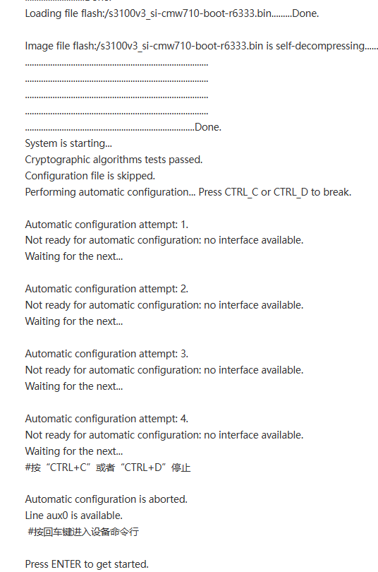

  2. 修改新密码(不要遗漏!)
    交换机以空配置启动后,进入命令行界面。此时需要手动修改密码才能永久解决问题:
    # 进入系统视图
    <H3C> system-view # 修改本地用户admin的密码,例如:password simple admin@123 [H3C] local-user admin password simple admin@123 # 退出系统视图 [H3C] quit # 保存配置,确保重启后密码生效 <H3C> save force请在 password simple 后替换为你自己的高强度密码。
