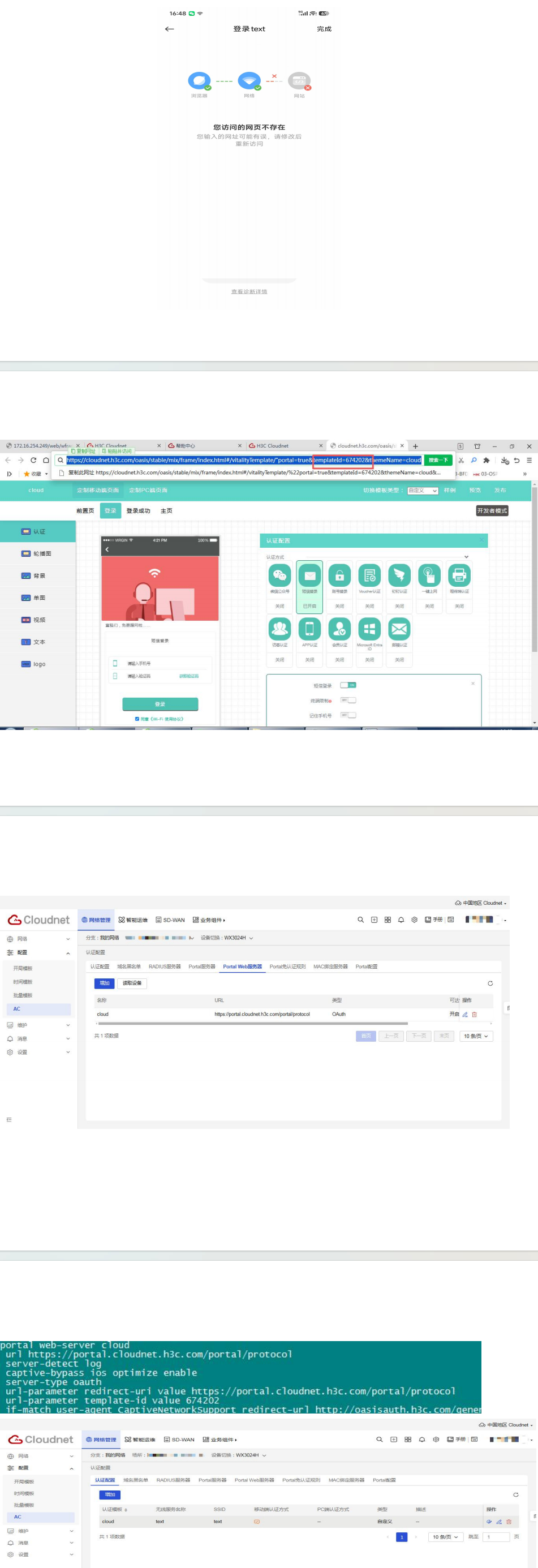

1、设备:AC WX3024H,固件版本 R5480;AP WA4320-H20,云简 Cloudnet 云端管控。
2、需求:部署云简 OAuth 短信 Portal 上网认证。
3、SSID:text,认证模板 ID=674202,云端已绑定对应 SSID,开启移动端短信登录,Portal Web 参数配置完成。
4、AC portal-web 完整配置见图
5、故障:终端接入 WiFi 弹窗提示网页不存在,无法跳转认证页;核对模板 ID、URL 无误,云端配置已发布、AC 配置保存,替换老域名https://cloudnet.h3c.com/portal等几个链接测试故障不变。
6、致电 H3C 400 售后,设备已过保,官方不予任何技术支持,叫到知了社区寻求大佬帮忙排查。
附件:截图

这几个端口放通了吗80/443/8443/19443/18443/17443

还有一个60013的报错,是http://oasisauth.h3c.com/portal/protocol这个URL就会出现。改其他域名就是无法连接.

WX3024H + 云简 Cloudnet OAuth Portal 弹窗 “网页不存在” 分步排障
故障根因总结(核心两点:跳转 URL 错误 + 苹果 Captive 特殊重定向配置异常)
一、先梳理现有配置问题
plaintext
portal web-server cloud url https://portal.cloudnet.h3c.com/portal/protocol server-type oauth url-parameter redirect-uri value https://portal.cloudnet.h3c.com/portal/protocol url-parameter template-id value 674202 # 问题1:redirect-uri配置错误!OAuth规范下该参数不能填portal/protocol,需要填【云简平台生成的回调地址】 # 问题2:苹果Captive弹窗if-match重定向域名失效,苹果手机 captive检测域名打不开直接报网页不存在 if-match user-agent CaptiveNetworkSupport redirect-url http://oasisauth.h3c.com/oener...
一、修正 Portal-web 服务端配置(必改,最高优先级)
1、修正 redirect-uri(云简 OAuth 硬性要求)
  1. 登录云简后台→【认证配置→Portal Web 服务器→对应 cloud 条目】,复制平台自动生成的 OAuth 回调地址(redirect_uri)
  2. AC 命令行修改:
plaintext
system-view portal web-server cloud undo url-parameter redirect-uri value https://portal.cloudnet.h3c.com/portal/protocol #替换成云简后台真实回调链接,示例格式(以你平台实际生成为准): url-parameter redirect-uri value https://xxx.cloudnet.h3c.com/oauth/callback
OAuth 协议:redirect_uri是认证成功后云简回传给 AC 的地址,填 portal/protocol 会导致云端校验失败、跳转 404 网页不存在。
2、修正主 URL 区分 OAuth 与普通 Portal
  • OAuth 类型 portal,主 url 保持:https://portal.cloudnet.h3c.com/portal/protocol 不动;
  • 不要把 redirect-uri 和主 URL 写同一个地址(当前错误点)。
二、苹果 Captive captive-bypass 异常(安卓弹窗正常、苹果报错网页不存在)
你配置了captive-bypass ios optimize enable+CaptiveNetworkSupport 重定向,当前oasisauth.h3c.com域名已停用:
  1. 删除失效苹果 captive 重定向规则
plaintext
portal web-server cloud undo if-match user-agent CaptiveNetworkSupport redirect-url
  1. 云简最新规范:苹果 Captive 统一重定向到云简 portal 域名,新增:
plaintext
if-match user-agent CaptiveNetworkSupport redirect-url https://portal.cloudnet.h3c.com/portal/protocol
苹果手机弹窗由系统 Captive 探针触发,探针访问apple.com被劫持跳转,旧 oasisauth 域名失效直接提示网页不存在。
三、AC 侧 Portal 应用 & 无线模板绑定核查
plaintext
#1、查看认证模板是否绑定SSID text display wlan service-template text #确认里面配置了:portal apply web-server cloud #没绑定则进入服务模板添加: wlan service-template text portal apply web-server cloud
四、网络连通性 & DNS 核查(AC 能解析云简域名吗?)
AC 执行连通测试:
plaintext
ping portal.cloudnet.h3c.com nslookup portal.cloudnet.h3c.com
  1. 不通:AC 网关 / DNS 异常,AC 无法访问云简服务器,终端跳转域名解析失败 404;
  2. 能通→继续下一步。
五、云简平台侧 3 项核对
  1. 【认证配置→Portal 认证规则】:规则绑定 SSID=text、认证模板 ID=674202,规则状态已启用、配置发布生效;
  2. OAuth 应用:云简后台 OAuth 回调地址和 AC 配置的 redirect-uri一字不差(大小写、斜杠不能错);
  3. 模板 674202:云端页面已保存发布,移动端页面预览正常(你截图预览页面正常,说明模板本身没问题,问题在 AC 跳转参数)。
六、快速整改执行顺序
  1. AC 删除错误 redirect-uri,替换云简后台真实回调地址;
  2. 删除失效苹果 oasisauth 重定向,替换 portal.cloudnet 域名;
  3. 保存配置 save,重启 AP / 重连 WiFi 测试;
  4. 仍报错核对 AC DNS 与外网连通。
补充小提示
  • 云简新版域名:优先使用portal.cloudnet.h3c.com,cloudnet.h3c.com老域名逐步下线;
  • 不要混用普通 Portal 和 OAuth 参数,OAuth 必须严格对齐平台回调地址。
