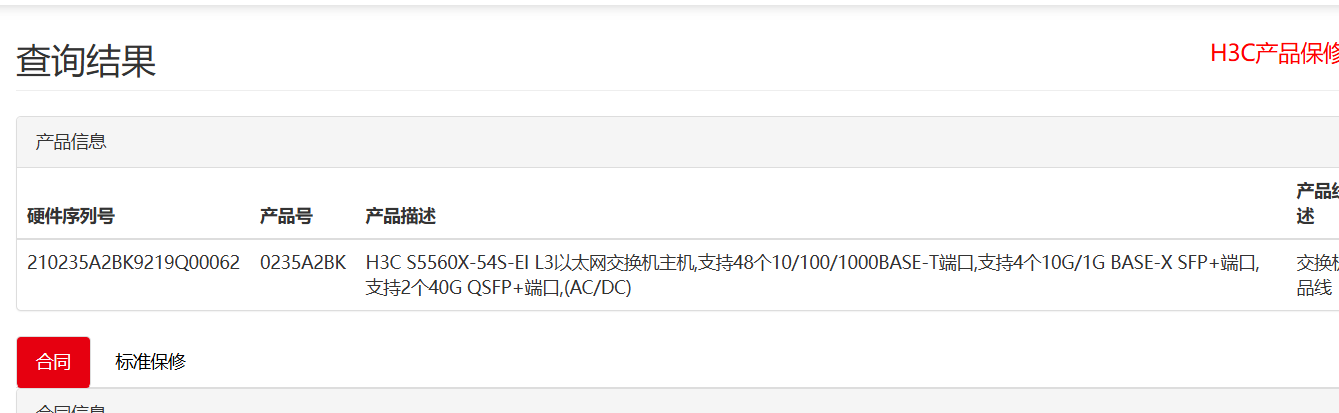

210235A2BK9219Q00062
粉丝:37人 关注:1人
针对您遇到的 PoE 交换机“带电死机”(即接入受电设备后交换机频繁重启、死机或端口闪断)的问题,这通常并非设备本身的硬件损坏,而是PoE 供电系统在负载接入瞬间触发了过载保护、热保护或物理链路异常导致的主动复位机制。
结合您的 SN 码特征,该设备大概率为 H3C 系列 PoE 交换机。建议您按照以下四个维度进行系统性排查:

这个交换机不带POE供电

一、先核对设备
序列号 210235A2BK9219Q00062 → H3C 接入 POE 机型(S5130/S5560 等带 POE+),故障:POE 口供电后设备上电死机,分 AP 端、交换机 POE 供电两类根因。
