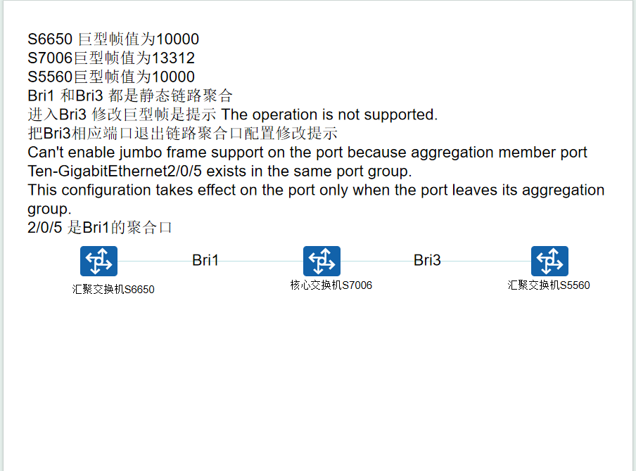

S7006X 在配置链路聚合口后无法改变聚合口的巨型帧的值
2026-06-05提问
  • 0收藏,955浏览
S7006X 版本号是:H3C Comware Software, Version 7.1.070, Release 7756P07
粉丝:48人 关注:2人
S7006X V7 聚合口 Jumbo 巨型帧报错根因 + 完整配置方案
一、报错原理(核心)
H3C V7 平台链路聚合成员物理口的巨型帧配置优先级高于聚合口(Bridge-Aggregation):
物理端口已经继承原聚合组的 MTU 配置,不能直接在 Bri 聚合接口下修改 jumboframe;必须先统一所有成员物理口巨型帧,聚合口自动同步,无法直接在 Bri 下输入 jumboframe 命令(提示 The operation is not supported)
报错Can't enable jumbo frame ... member port exists in port-group:2/0/5 在 Bri1 聚合组,物理口已绑定聚合,单物理口不能单独改巨型帧。
设备现有参数
  • S6650/S5560:MTU 巨型帧 10000
  • S7006X 原厂默认 13312,需改成10000 全网统一
二、标准正确配置步骤(不用拆聚合,在线修改,业务不中断)
1、S7006X 上批量修改 Bri3 所有成员物理口巨型帧(关键!V7 聚合 MTU 跟随成员口)
plaintext
system-view # 进入Bri3全部成员万兆口,批量配置巨型帧10000 interface range Ten-GigabitEthernet 2/0/XX to Ten-GigabitEthernet 2/0/YY jumbo frame 10000
所有 Bri3 成员物理口统一配置完成后,Bri3 聚合接口自动同步 MTU=10000,无需进 Bri3 敲 jumboframe。
2、报错端口 2/0/5(属于 Bri1 聚合)统一整改
2/0/5 是 Bri1 成员,不能单独改:
plaintext
interface range Ten-GigabitEthernet 2/0/5 其他Bri1成员端口 jumbo frame 10000
Bri1 自动同步 10000,全网三段链路 Bri1/Bri3 巨型帧全部统一 10000。
三、验证命令
plaintext
#查看聚合口生效巨型帧 display interface Bridge-Aggregation 3 | include Jumbo #查看物理口配置 display interface Ten-GigabitEthernet 2/0/5 | include Jumbo
V7 特性:聚合口 Jumbo 只读,只能通过成员物理口批量下发,直接在 Bri 下配置命令不支持。
四、补充规范
  1. 全网 S6650/S7006/S5560 三段互联聚合口全部统一巨型帧 10000,避免中间 S7006 13312 和两端 10000 不一致导致大包丢包;
  2. 若后续新增聚合成员:新增物理口自动沿用同聚合组已配置的 jumboframe 参数,无需重复配置。
五、误区总结
❌ 错误:int Bri3 / jumbo frame 10000(V7 不支持,报错不生效)
✅ 正确:成员物理口批量配置→聚合自动继承 MTU
物理口下配置

针对您在 H3C S7006X 交换机上配置链路聚合口后无法修改巨型帧(Jumbo Frame)值的问题,这属于设备在特定组网或接口状态下的正常限制行为。
根据设备的底层机制,导致该现象的原因主要有以下两点:
一、 为什么无法修改聚合口的巨型帧?
  1. 加入聚合组后的锁定机制:当以太网物理接口加入聚合组后,其允许通过的超长帧大小将被锁定为缺省值(通常为 13312 字节),此时不再支持手动修改。若强行修改会提示不支持。
  2. 聚合接口自身的固定属性:对于聚合接口本身,系统默认允许最大长度为 13312 字节的超长帧通过,且该参数是固定的,不支持用户自定义修改。
二、 正确的配置与排查建议
如果您确实需要调整巨型帧的规格,请按照以下逻辑进行操作:
1. 在物理成员端口上提前配置
如果您需要在加入聚合组前设定好巨型帧的大小,必须在物理以太网接口视图下进行配置,而不是在聚合接口下:
1system-view 2interface GigabitEthernet 1/0/1 # 进入具体的物理成员端口 3jumboframe enable [size] # 设置允许的超长帧大小
注意:请务必确保所有计划加入聚合组的物理接口都配置了相同的巨型帧大小,否则可能无法正常加入聚合组。
2. 检查是否涉及 IRF 堆叠组网
如果您的 S7006X 处于 IRF(智能弹性架构)堆叠组网中,需要注意:IRF 成员设备间转发的超长帧最大长度被严格限制为 13280 字节。这是硬件底线的物理限制,无法突破。
3. 确认业务需求
